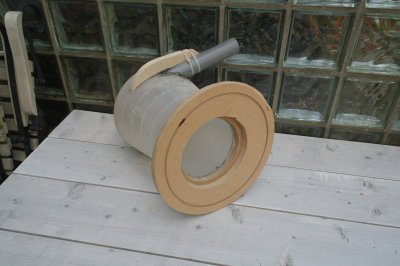

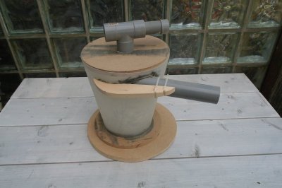

Een basis voor een zelf te bouwen cycloon kan een simpele prullenbak zijn. Heb ik ook gedaan en hoewel het er absoluut niet uitziet werkt het prima!
http://www.ikea.com/nl/nl/catalog/products/40295439/
Mijn prototype deed het zo goed dat ik geen andere meer gemaakt heb. Toch eens doen, deze ziet er wel heel slordig uit. Zie foto, spreekt voor zich.
Hij staat op een lege verfemmer die precies in de ingefreesde ring past. Karcher stofzuiger er op en gaan, de zak blijft leeg en de filter helemaal schoon. 50mm slang voor een paar centen gekocht bij een tuincentrum (vijverafdeling) en de PVC delen gewoon bij de bouwmarkt. Krap ochtendje werk als je het wat netter maakt dan ik gedaan heb :eek:
OVerigens is het idee niet van mezelf hoor, ik heb het ook ergens gezien (hier?)
Succes!!
Groet, Rob.

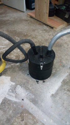

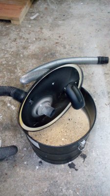

Ik heb gewoon voor 15 euro zo'n aszuiger gekocht bij de Aldi. Daar kan ik mijn eigen stofzuigerslang insteken en dat werkt perfect.
Het grootste deel van de zooi komt niet in mijn stofzuiger terecht en die aszuiger kieper ik leeg in de container.
Als dat ding open is, ziet het er helemaal niet erg "cyclonisch" uit en toch werkt het perfect. Zal zometeen even een fotootje maken.

Let op, zo'n aszuiger vangt wel mot op maar geen fijn stof of fijnstof. Ik heb ook zo'n ding geprobeerd maar mijn stofzak zat redelijk vol aan het eind van de dag en de filter was verstopt. Schiet niet echt op dus, behalve tegen de ergste troep in de werkplaats.
Ik heb nog zo'n ding staan voor de liefhebber, mag opgehaald in Zoetermeer voor niks of een leuk stukje hout :)
