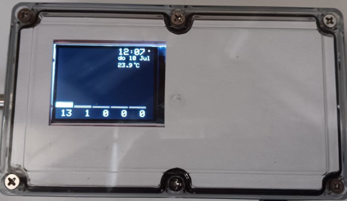

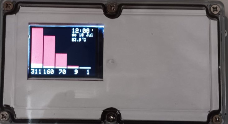

Verschillende bronnen: tafelzaag , freesmachine, vvd bankje, schuurmachine. Allemaal met afzuiging, maar er wordt nog genoeg de ruimte ingeslingerd. Of schuren met de hand, geeft ook genoeg stof.
Overigens toon ik op het display de 'number concentrations' . ( deeltjes/cm3) Van links naar rechts : PM0.5, PM1.0, PM2.5, PM4.0, PM10.

Merci, ik was even verbaasd om in je eerdere bericht getallen boven 300 te zien; in mijn geval (microgram/m3) krijg ik dat alleen voor mekaar bij schuren op de draaibank zonder ventilatie of afzuiging; anders altijd (ver) onder de 10 met hulp van de spaanafzuiger en microfilter.

O dat kan nog veel hoger. Dik in de 5 cijfers. Kersenhout met een vrij bot zaagblad. Zelf de buurman kwam vragen of er brand was.
12.861
3.744
De ruimte stond blauw. Verbrand hout. Was nog geen 2 mtr zaagwerk. Anders had ik het blad meteen al vervangen. Fijnstof afzuiging uitgezet. Deuren open en na enkele uren de boel weer dicht en de afzuiging weer aan
