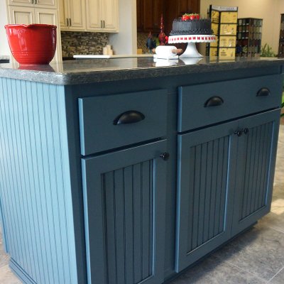

Dank weer voor de reacties, ook interessant om te zien op de Duitse marktplaats website dat er wel degelijk meubels met noesten werden gemaakt.
Nog een praktische vraag: je ziet soms een kraal langs een veer / groef verbinding die met een "side bead(ing) plane" (ken de Nederlandse naam niet) is gemaakt. Dan moet je over de lengte van elke plank frezen en ik weet uit ervaring met mijn eigen vurenhouten planken dat de kans groot is dat je dan meerdere noesten tegen gaat komen. Hoe krijg je daar dan dat profiel in? Ga je dan met je schaaf door die noesten heen? Of gebruik je in dit geval noestvrij hout?
Gisteren wilde ik bijvoorbeeld zelf een veer / groef verbining frezen met een Veritas kleine ploegschaaf. Er zat 1 noest in het hout, dus heb ik daar niet gefreest en heb daar met een fijntandige kapszag de noest ingezaagd en met kleine steekbeitel de noest daar weggetikt. Zoiets kost best wat extra werk en tijd en lijkt mij moeilijk te doen als je dat bijv. tien keer moet doen voor een achterwandje van een kast. Ik voeg even een foto toe ter verduidelijking van zo'n achterwand:

Vroeger groeide er ook hout met noesten.
Het is een kwestie van plannen.
Allereerst koopt een meubelmaker meestal zijn hout in grotere hoeveelheden, bijvoorbeeld een hele stam.
Vervolgens ga je aan de hand van de besteklijst/zaaglijst hout uitzoeken.
Je selecteert op gewenste uiterlijk (noesten, kleur, tekening), maar ook op bewerkingen.
Dus waar moet ik frezen, boren zagen enz.
Aan een bodem stel je bijvoorbeeld minder hoge eisen dan aan een bovenblad en op de plek waar je straks een groef moet frezen wil je geen noesten enz.
Vervolgens worden alle delen gepaard en kan het bewerken beginnen.
Op deze manier is er voor elk stukje hout wel een toepassing en kom je weinig verrassingen tegen tijdens het bewerken.
