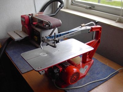

Hier een foto van m'n Hegner Multicut 2SE met custom alu inlegplaatje en blaassysteem. Bij m'n Proxxon moest ik nog zelf bij blazen maar deze Hegner blaast als een malle :)

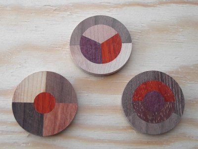

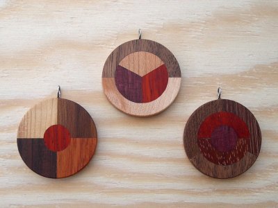

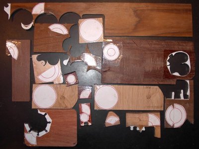

Misschien leuk om te zien hoe ik een project begin. De template heb ik in Illustrator gemaakt en daar de kleurencombinaties uitgekozen. Het is in rood uitgeprint zodat het goed afsteekt tegen een donker zaagje. De eiken rondjes gaan op de achterkant ter versteviging. Ik wilde meer stappen laten zien maar was gestopt met foto's nemen nadat ik er eentje was vergeten. Toen ik bijna klaar was kon ik het niet laten om toch nog even een foto te nemen.
