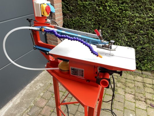

Ik heb een hegner. Ik gebruik hem niet heel vaak, maar hiervoor had ik budgetmachine. Die deed zijn ding, maar sinds ik de hegner heb, pak ik deze veel sneller. Het zaagt toch zoveel fijner.
Ik heb de hegner wel 2dehands gekocht, maar het was een complete machine. Ik heb alleen de blaasbalg vervangen, omdat deze uitgedroogd was, maar dat zijn de kosten ook niet.
Ze worden regelmatig op marktplaats aangeboden, en soms hier ook op het marktplein.
