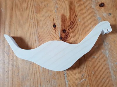

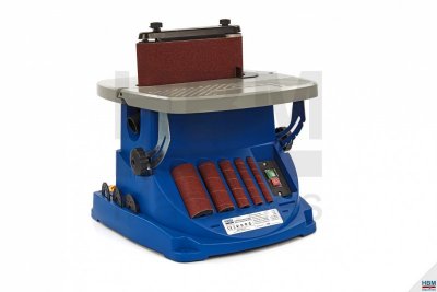

Bedankt allemaal voor jullie reacties. Ik heb een paar schuurrollen besteld en die zijn binnengekomen. Inmiddels de kolomboormachine inelkaar gezet (stond hier door de drukte al een tijdje...).
Ik hoop dit weekend er aan toe te komen, heb wat dunner hout gekocht om pootjes te maken voor mijn dinosaurus en dan ben ik heel benieuwd hoe het schuurresultaat zal zijn.
Ik hou jullie op de hoogte!

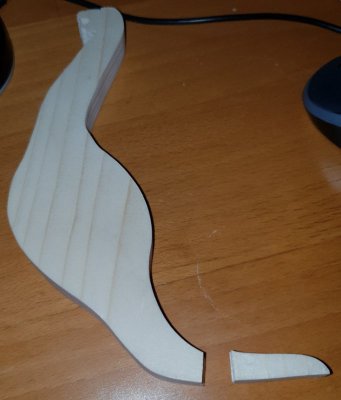

Naar aanleiding van de tips, een lamellenrol besteld. Lekker mee aan het schuren, gaat langzaam, maar het werk vordert ... niet altijd even handig, sommige bochten kun je niet helemaal pakken met de rol... en toen... iets te veel kracht gezet en... krak :-(
Morgen maar eens opnieuw beginnen met zagen.

Zat ik ook aan te denken, maar dit valt logischerwijs niet te klemmen... maar gewoon wat houtlijm? Of had je een ander soort lijm in gedachten?
Met schilders tape klemmen, en houtlijm gebruiken.

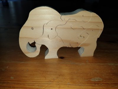

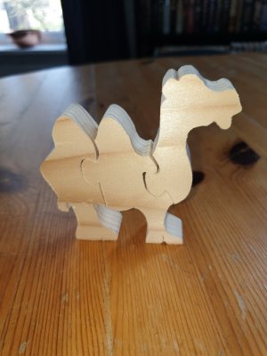

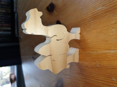

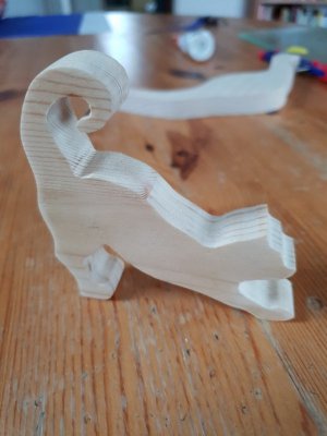

Alweer een hele tijd geleden dat ik gezaagd heb... Het was afgelopen winter érg koud in de enkelsteens schuur (onverwarmd) ... en daarna een pittige periode met hoestklachten en dan ga je ook geen zaagsel staan happen.
Maar het weer wordt weer beter, de gezondheid gaat weer vooruit, en dan gaat het toch weer jeuken.
Vanmiddag dus maar even aan het zagen geslagen:
Nu alleen nog schuren... Dit hout is trouwens wel heel erg zacht... er zitten nu al nagels in, omdat ik het papier eraf gepeuterd heb waar het patroon op stond...
Wat voor soort hout zou je voor dit soort dingen het beste kunnen gebruiken?

Je kan ook op marktplaats kijken naar meubels en die goedkoop kopen. Ik heb tijd terug allemaal platen van teakhout gekregen 8mm dik. Zo komt jan splinter door de winter :)
J v Veldhuizen
7 okt 2018
268
9
Ik zou wel kijkenwaar je je werkstukken voor gaat gebruiken
Mochten ze bijv voor kinderen zijn zou ik iets van beuken nemen ivm splinteren van andere houtsoorten

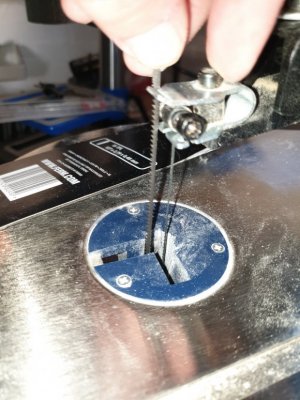

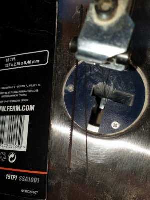

Een volgend werkstukje waar ik mee bezig ben geweest. Veel kleine bochtjes, dat ging prima tot mijn zaagje brak en ik vervolgens met de adapters het figuurzaagje (zonder pin) niet meer kon plaatsen. Het blad van de zaag mét pin is te dik, daar kun je geen mooie bochten mee maken (of dat is onkunde van mijn kant).
Hulp hiervoor staat al in een andere thread bij electrisch gereedschap.
Nu nog schuren... nog steeds aan het sparen voor een goede schuurmogelijkheid, zonder mijn handen te veel te belasten!

Wat voor zaag gebruik je? Ik gebruik meestal een nr5 reverse. Heb idee dat je best dikke zagen gebruikt als ik je werkjes zie? Kan me vergissen hoor. Wel mooi die olifantjes!

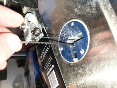

Ik heb deze zaagjes, ze zijn van Ferm zelf... ik heb ook een aantal (veel) dunnere zaagjes (unpinned). Heb er een ter vergelijking ernaast gelegd/gehouden.
Ik vind de zaag bijna een decoupeerzaag qua afmetingen. Daar kun je nooit echt subtiel meezagen.
Die nr5 reverse... is dat dan pinned? Het merendeel van de pinned zaagjes die ik vind zijn allemaal zo fors uitgevoerd. :-(

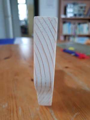

zaagdikte (1)_resize.jpgIk zie nu dat ik het zaagje verkeerd om houd, maar dat maakt voor het idee natuurlijk niet uit ;-)
    99,6 KB · Weergaven: 34

Ik heb zelf een Hegner en gebruik uitsluitend zaagjes zonder pennetjes. Was al snel overtuigt om zo'n duur ding aan te schaffen (teveel betaald maar goed heel variabel toerental :) ) zodat ik ook hele kleine binnenwerkjes kan zagen. De nr5 gaat door 1,5 mm gaatje heen dus nee dik zijn die zaagjes niet. Ik zou serieus sparen en marktplaats afstropen als je dit heel veel wilt gaan doen. Je doet jezelf er een enorm plezier mee mien jong :)
