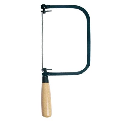

Je kunt de kleine bochten eerst boren met fostnerboren van goede kwaliteit. Daar moet je dan weinig aan afwerken. De rest met decoupeerzaag.
Eclipse decoupeerzaagbeugel 360° draaibaar - Baptist
Als je niet in dunne triplex zaagt maar in multiplex of in massief hout dan werk deze beugelzaag erg goed. Het blad is draaibaar zodat je niet snel door de beugel gehinderd wordt. Het boren moet hier niet meer, dit kan kleine binnenbochten maken, maar je kan uiteraard combineren met boren.
