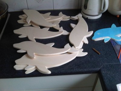

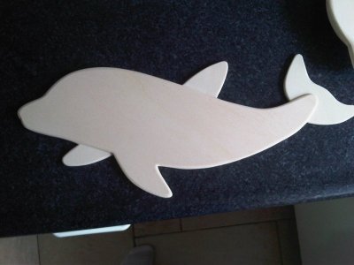

Hoeveel vliegtuigjes moet je uitzagen?
Ik heb een paar jaar geleden voor het kinderfeestje van mijn dochter een stuk of 10 dolfijnen gefiguurzaagd. Met de hand. (inmiddels heb ik wel een elektrische).
Dat was ook best een klus, maar uiteindelijk wordt je er handig in en gaat het steeds sneller.
Soms is het zoeken en leren van een nieuwe manier juist lastiger dan er gewoon heel goed in worden.
Groeten, Raymond

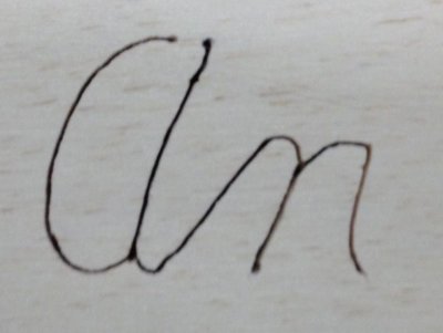

Ik had in het originele werk ook met een handfiguurzaagje de naam van mijn zoontje (op de foto zie je de eerste 2 letters, zijn naam is Andreas, niet An ;)) uitgezaagd, in een enkele lijn met een figuurzaagje van 1 mm. Was redelijk moeilijk en het resultaat is ook niet perfect. Zou dit ook met een bovenfrees met een heel fijn vingerfreesje?

Zo klein maken ze ze niet voor de bovenfrees.
ze zijn er wel maar worden meestal in CnC machines gebruikt om bijvoorbeeld printplaten te frezen

Een cnc frees.
of je kan het inbranden met een soldeerbout met een dunne spijker er in.
kun je gewoon mee schrijven.

Met een soldeerbout, verbrand ik het hout dan? Krijg ik dan een zwarte zaagsnede?

Goedendag.
met een soldeerbout kun je de tekening (naam) inbranden dit geeft een mooi reseultaat maar als het de bodoeling is het door te zagen dus open de maken is dit niet geschikt.
