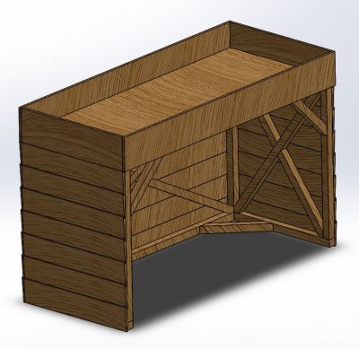

Hoi allemaal,
Ik ben nieuw op dit forum omdat ik nu voor het eerst echt aan de slag wil gaan met zelfgemaakte meubels e.d.
Ik heb een fietsenstalling ontworpen voor in de tuin. Bovenop heb ik een bak bedacht omdat ik daar een plantenbak van wil maken, dat staat meteen leuk in de tuin. Wel met zeil tussen de aarde en het hout natuurlijk ;)
De hoofdafmetingen: 1 x 1,2 x 2,3 meter
Nu ben ik zelf heel erg aan het zoeken naar de juiste houtsoort voor dit project, misschien dat jullie mij kunnen helpen.
Opties die ik tot nu toe bekeken heb:
- Douglas
- Robinia
Ik verwacht hier niet langer dan 10 jaar te wonen dus het hoeft van mij niet super duurzaam te zijn, liefst wel zo min mogelijk onderhoud.
    84,6 KB · Weergaven: 341
Kvdsant
20 jan 2017
Ik wil het niet schilderen of beitsen, en qua uitstraling maakt het niet zo heel veel uit
Qua budget zit ik te denken aan max. 400 euro, maar ik denk dat het wel een stuk goedkoper dan dat kan

Ik zou in de bak een stuk epdm dakbedekking leggen, wel met een afvoer anders staat na een flinke bui je bak vol

Ik zou de zweeds rabat delen ook omdraaien. En douglas gaat zeker een jaar of 10 mee mits er geen vocht tussen het zeil en de planken blijft hangen.
Welkom op het forum, Je zou misschien geïmpregneerde planken kunnen gebruiken, ik weet niet wat de prijs daarvan is, dat zou even moeten vergelijken met douglas en robinia?

Douglas zou mijn keus zijn. Houd je rekening met het gewicht van de plantenbak aan de voorzijde ivm doorzakken? Daar mag wel een flinke balk als drager onder de bak komen.

Robinia blijft het langste goed.
Maar waarom de keuze tussen Robina en Douglas?
Ik zou dan toch liever voor Larix gaan als voor Douglas.

Als ik zo vrij zou mogen zijn, zou ik voor geïmpregneerd douglas gaan, niet al te duur en gaat toch een hele tijd mee.
Wel inderdaad een flinke balk onder je dak leggen met het gewicht van je plantenbak. Denk ook eens aan hydrokorrels voor het gewicht en een overstort voor het teveel aan water.

Ik zou overwegen de plantenbak achterwege te laten. Als het een goed idee was om een plantenbak op je houten fietsenstalling te zetten had iedereen het en gaf de overheid subsidie.

Dank jullie allemaal voor de input, ik heb wat offertes aangevraagd en lariks ga ik ook eens naar kijken!
