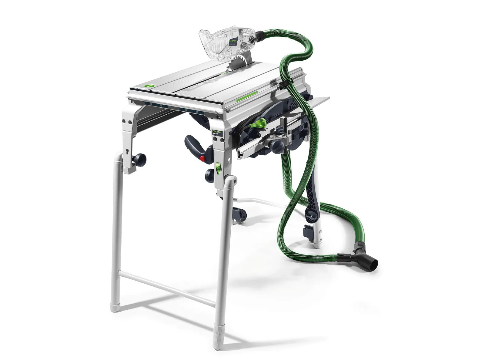

Hoi ik heb een cms-ge nieuw op de kop wetten te tikken maar ik wil daar graag nog wat accessoires bij kopen.
bij de meeste staat of het geschikt is voor de cms-ge maar de de Festool 492090 / VB Tafelverbreding cs 50 staat als enige niet aangegeven dat het geschikt is voor de cms-ge.
Dus me vraag is of Festool 492090 / VB Tafelverbreding cs 50 geschikt is voor de cms-ge.
Hopelijk kan iemand me wijzer maken.

Volgens mij moet het passen.
Het onderstel van de CS-50 en CMS-GE zijn hetzelfde.
Jammer dat Festool dat niet wat beter vermeld.
Anders voor de zekerheid gewoon Festool een e-mail sturen of gewoon bellen.

Heb een mailtje gestuurd en heb ook al antwoord, het pas jammergenoeg niet op elkaar. Voor de cms moet je de Festool VB-CMS Verbreding – 493822.
Maar Wel bedankt voor je reactie.
Nu moet ik alleen opzoek naar de cms tafelverbreding nog.

Kijk en vergelijk, ik hoop dat de links werken:
493822 - Tischverbreiterung
link verwijdert
492091 - CS 50 VB
link verwijdert
Niet dus.
ga naar https://ekat.festool.de/EKAT3/ stap door kies zoeken. kies in de uitflapmenues dan CMS en voer het juiste VB nummer in.
Doe het zelfde nog een keer in een nieuwe tab, kies Saegen en voer het juiste VB nummer in.
Als ik even snel kijk zijn ze identiek.

[De verbreding voor de CS70 trekzaag past wel aan de CMS. Dat is moeilijk te checken omdat de CMS uit het assortiment is. Ik moet even in mijn administratie kijken of het inderdaad zo is.
De verbreding voor de CS 70 heet CS 70 VB en heeft artikelnummer 488060.
Het bovenstaande klopt niet. Voordeel van catalogi bewaren is dat je dingen snel kunt opzoeken. In dit geval de Festool catalogus van 2028:
De verbreding van de CS50 en de CMS-GE is dezelfde, namelijk VB-CMS/CS 50, artikelnummer 495531.
De verlenging van de CS 50 past ook op de CMS: 492092.
Om het wat warriger te maken is er ook een verbreding van de CMS met een andere benaming en nummer: VB-CMS 493822. (Misschien is die voor de andere kant van de CMS, waar de schakelunit zit?)
