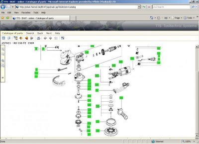

Als je de zool eraf doet, zie je dan iets aan het mechanisme vanbinnen? Waar kwam die rubber uit, is het de zool rem niet (pad brake) die versleten is en zo tussen het mechanisme is geraakt?
Hier heb je ook de EKAT site van festool waar je alle onderdelen kan vinden.

Gistermiddag weggebracht en vanmorgen al een mailtje. Er is inderdaad wat stuk, maar ook hier is de service prima. Hieronder het mailtje en de afbeelding die ze meestuurden.
Dear Sir ,
After checking your tool. It need to be changed new ball bearing as below sparepart item.
No. 16 00F.40.0582 450 THB
No. 22 00F.40.0743 530 THB
No. 31 00F.47.9745 1800 THB
Service charge Free
We shall order all sparepart by airfreight.Please confirm back to repair .
