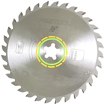

Hallo,
Ik heb hier een oudere 2dehands precisio staan. Het asgat van het zaagblad heeft zo een bloemetjesvorm die je volgens mij alleen bij dit type machine tegenkomt. Op de website van Festool alsook toolnation etc. zijn de recentere zaagbladen gewoon met een rond asgat. Kan je op de oudere precisio's met die bloemetjesflens een zaagblad met een rond asgat leggen? Moet ik op zoek naar oudere zaagbladen met bloemetjesflens ('fastfix'?)? Kun je de flens van zo een oudere machine eenvoudig vervangen door die van een recentere? Kent iemand dan toevallig ook nog de bestelnummer voor zo een flens?
Vriendelijke groeten,
Bert

Alle zaagbladen voor de CS50 Precisio zaagmachines hebben zo'n bloemvormig FastFix asgat.
Volgens mij passen andere zaagbladen niet en bestaan er geen aparte flensringen.
De foto's op de Festool en Toolnation websites zijn algemene plaatjes en alleen bedoeld om het zaagbladtype aan te duiden.
De bloemvormige asgat zaagbladen worden o.a. ook door Stehle geleverd met Fast-Fix asgat 20FX.
