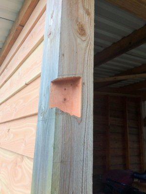

Ik ben zelf in het bezit van een OF2200. Zware frees met veel vermogen.
Vorig jaar 10 cm diepe zwaluwstaarten gefreesd in douglaspalen. De frees kon het makkelijker doen dan ik...
