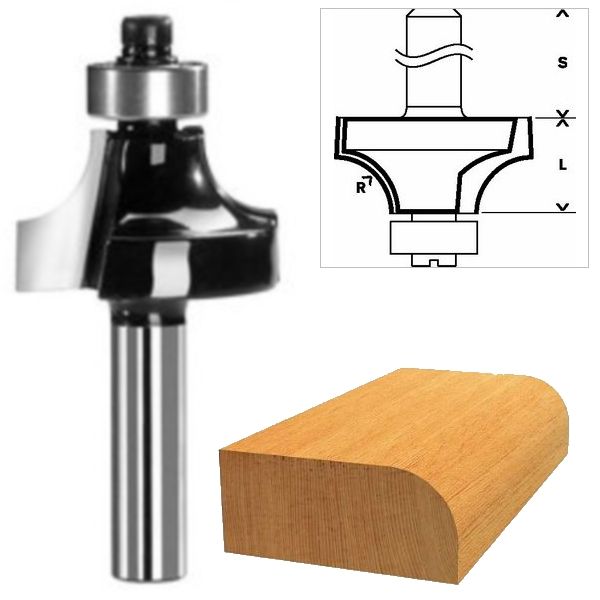

De kogellager-geleider(mooi woord voor scrabble ;) ) zit boven of onder het frees stukje.
Hierzo is een plaatje van een afrond frees. Het korte zilveren wieltje is de kogellager-geleider ;)

Inderdaad, dit is wat ik bedoel. Op de foto heeft het lager de zelfde diameter als de de frees op de kleinste diameter. Hiermee krijg je een vloeiende overgang van het verticale naar het horizontale deel van de plint.
