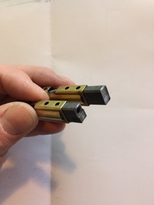

Ik heb een festool mini stofzuiger waarvan ik onlangs de koolborstels heb vervangen (de oude waren totaal versleten).
Ik heb ze geïnstalleerd en even leek hij goed te draaien, maar toen nam het toerental drastisch af en lijkt hij flink te vonken (kan het niet zien maar wel horen geloof ik). Zie onderstaand filmpje.
Ik dacht dat het wellicht te maken heeft met het feit dat de nieuwe koolborstels vlak zijn en de contact spil van de motor rond en ze dus even moeten inslijten. Maar dan had hij vanaf het begin al niet goed moeten draaien natuurlijk.
Iemand enig idee wat er aan de hand kan zijn?

Zitten de koolborstels wel tegen het anker,heb wel meegemaakt dat nieuwe vast in hun geleiders zitten zodat ze blijven zitten tijdens opslag.Na montage moet er dan een lipje verbogen worden zodat ze verend tegen het anker aankomen.

Normaal gesproken zitten in orginele Festool koolborstels een slijtage pennetje.Zodra de koolborstel te ver is afgesleten komt een kunstof pennetje door een veertje naar buiten en voorkomt daarmee dat het anker kan beschadigen want hij werkt dan helemaal niet meer.

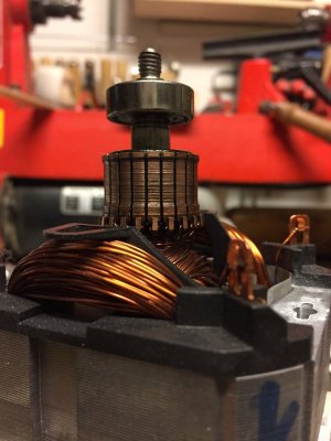

Overigens is de collector (de officiële term voor het gedeelte van de motor wat contact maakt met de koolborstels) wel aardig ingesleten, het is dan ook al een oud beestje. Maar alle contacten zien er verder goed uit.

De collector lijkt flink ingesleten maar ziet er verder (nog) niet gruwelijk uit. Toch zie je veel vonken zeg je. Zou door een ankerwikkeling of door slijpsel op de zwarte isol. strookjes tussen de koperen-lamellen van de collector kunnen komen
Je kan de volgende dingen nog eens proberen:
De strookjes zwart isol. materiaal tussen de koperen lamellen vrij maken van vuil en (koper/borstel)slijpsel. Dat kan met een mesje of met de scherpe kant van opgevouwen fijn schuurpapier.
2.
Koolborstels inslijpen door strookje schuurpapier U vormig op de collector leggen en 1 (corresponderende) koolbostel te plaatsen en heen en terug draaien van de rotor. Maar hm.... lijkt me sterk dat dit nodig is/een oplossing is.
Nieuwsgierigheid: Wat gebeurt er als je even de oude borstels terug plaatst (als proefje)?

Op een collector als die op de foto kun je geen nieuwe borstels plaatsen! De nieuwe borstels dragen alleen voor en achter. De enige remedie is anker af laten draaien en daarna niet vergeten de groeven schoon te krabben met een scherp voorwerp. Na het schoonkrabben de collector licht naschuren met een reepje schuurlinnen.
Succes ermee, Ernie
