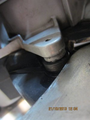

Hallo,
De beschermkap van mijn Kapex 120 gaat moeilijk open bij het neerdrukken van de zaag.
Weet er iemand hoe ik dit probleem kan aanpakken?

Gewoon alles demonteren, schoonmaken en smeren met wat "droge olie".
Meestal wordt de beweging belemmert door zaagstof. Sommige hardhout soorten zijn vrij vettig en blijven aan onderdelen kleven.
Neem wat foto's als je niet zeker bent van het weer correct in elkaar zetten.
Als het echt niet helpt gewoon naar TTS-Festool in Brussel brengen of laten ophalen bij je dealer.
Ze zijn vrij coulant (gratis?) in het repareren van machines.
Tegenwoordig heet dat "Service All-Inclusive".

Probleem opgelost ,het was een lagertje dat niet meer draaide door het te veel aan stof.
