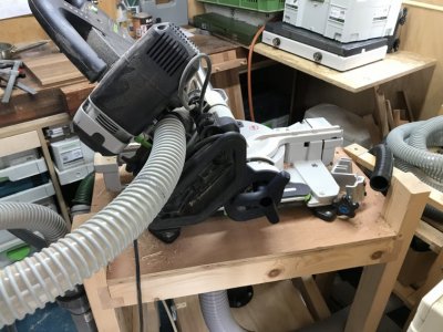

Ik gebruik al 3 jaar tot volle tevredenheid een Kapex KS60. Tot vandaag ... de vergrendelknop voor het schuinzagen slipt over de onderliggende moer. Daardoor krijg ik de vergrendeling niet meer. In 99% van de gevallen zou dat geen probleem zijn, want hoe vaak zaag je nu schuin? Nou vandaag dus ... de zaag staat nog op 45 graden en ik krijg de vergrendeling met geen mogelijkheid meer los. Dat maakt de zaag op dit moment behoorlijk nutteloos. Heeft iemand dit al eens aan de hand gehad? En zo ja, viel het op te lossen of is het een retourtje Festool voor een reparatie? (Tuurlijk net 1,5 maand over de garantieperiode van 3 jaar; zal je altijd zien.)

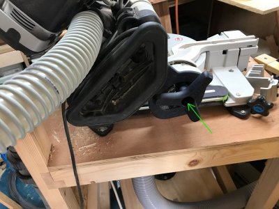

Deze knop dus:
Groet,
Arjaan

Bij Kruis te koop voor € 19,82. Staat in de lijst als stergreep, nummer 45 op tekening 3. Artikelnummer 200269. Nog vragen?:p
O ja, dan moet die oude knop er natuurlijk nog wel af. Ik zou hem inzagen tot de moer bereikbaar is. Moer eraf draaien, nieuwe knop erop en klaar is Arjaan.
Die nieuwe knop wil graag iets minder vast...

Dank Kor. Was al van plan om er vandaag mee naar Kruis te gaan. Daar heb ik de machine ook aangeschaft. Ik ga nieuwe knop bestellen en de oude eraf slopen.
