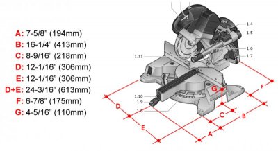

Weet er iemand waar ik de maatvoering/afmetingen van een Festool kapex 88 /120 kan vinden?
Ik wil graag in mijn garage een zaagtafel met daaronder ruimte voor mijn gereedschap gaan maken.
in de toekomst wil ik mij een Festool kapex aanschaffen en dus hiervoor nu gelijk de aanpassingen in de zaagtafel maken.

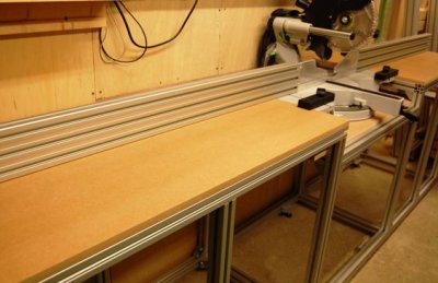

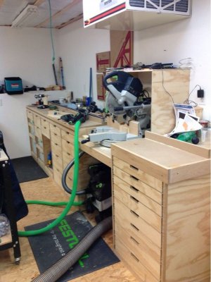

Hoi Spaander
Hier staat idd wel wat maatvoering bij maar niet echt wat ik zoek.
Het gaat er mij meer om dat ik zoals op onderstaande foto's het blad op de juiste hoogte kan laten doorlopen en ook een aanslag kan maken.

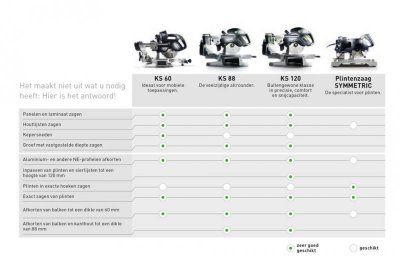

Bij mijn weten zijn beide types identiek qua bouw, het enige verschil zijn enkele 'opties', waarbij de dubbele laser en het hulpmiddel om hoeken over te nemen de belangrijkste zijn.
De 120 heeft toch meer hoogte om te zagen als de 88?
neel
2 feb 2010
371
22
En maat G is ook precies de hoogte van een systainer SYS 1 voor als je de Kapex op de grond gebruikt.
De Kapex 120 kan alleen 120 mm zagen zonder de geleidestangen te gebruiken, en is speciaal bedoeld voor hoge plinten en architraven.
Alle andere zaagsneden gaan gewoon tot 88 mm zoals de KS 88.
Zoals Neel al heeft gemeld, de KS120 kan met een truukje plinten tot 120mm zagen, vandaar ook de benaming. Maar voor de rest zagen zowel de KS88 als de KS120 balken tot 305x88mm.

Nog verder op die hoogte G = 110mm = systainer 1.
Moest je toch voor die KS60 kiezen, die is iets lager, maar heeft optionele voetjes waarmee hij net zo hoog komt als een systainer 1, ofte 110mm...
Dus op dat vlak zit je sowieso wel goed.
