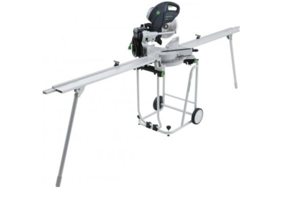

Als laatste ga ik het komende jaar een huis (ver)bouwen. Daarbij zal een zaag die voorzien kan worden van afleg steunen een grote bonus zijn. Naar mijn weten levert enkel Festool steunen die materiaal over de volledige lengte ondersteunen.
je trekt wederom mijn aandacht
zowel van dewalt als bosch heb ik een bok met uitschuifbare en verstelbare steunen
in welke zin levert enkel festool steunen voor de volledige lengte ?

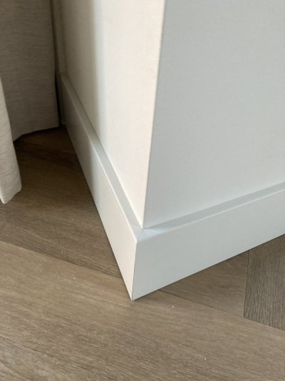

Ik hou er van om de plinten strak tegen de muur te leggen zonder de bovenzijnde helemaal af te hoeven kitten. veel gestucte wanden zijn aan de onderkant een stukje dikker dan het midden van de wand. hierdoor staan de plinten niet haaks ten opzichte van de vloer. Ik koop de plinten voorgelakt. Daarom moeten de plinten naadloos samenkomen bij de hoekpunten. om die verbindingen te zagen zet ik de zaag in verstek én kantel ik de zaagkop netzoveel graden als de plint ten opzichte van de vloer. Merk dat het beetje ingewikkeld uitleggen is. Dit is een foto van het het resultaat. de muur lijkt op de foto haaks met de vloer, maar in de realiteit liep deze ongeveer 4 a 5 graden uit. op een plint van 100mm hoog geeft dat een spleet van meedere mm's
Ik hoor graag hoe jij een dergelijk probleem zou aanpakken, miss kan ik iets moois opsteken.

Ik dacht dat festool de enige was die dit soort dingen levert.... ik heb het hier over, leveren andere merken iets soort gelijks? Ik hoor het graag Scherm­afbeelding 2025-08-10 om 21.29.30.jpg
