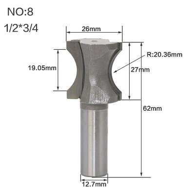

Henk waar vliegvissen allemaal niet goed voor is. Ik dacht ook meteen aan een frees voor rail seats. In het verleden ben ik daar eens mee bezig geweest. Als je zoekt op convex routerbit of reelseat router bit dan kom je een eind. Waarbij de laatste zoekopdracht je wel een hogere prijs zal geven. Ik heb de zoek gegevens van toen niet meer maar deze wel gevonden. Wel zal je dan met een kopieering moeten werken. Zoeken met google lens of zoiets zal misschien een nog goedkoper resultaat opleveren.

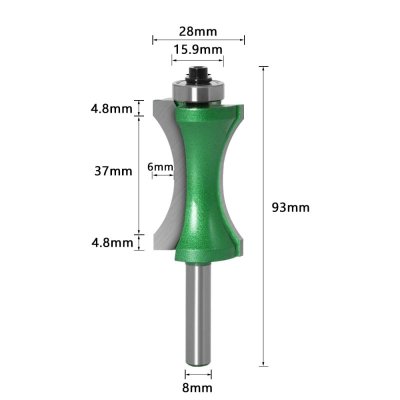

jorisvh
de Festool heeft een lager, de CMT en de Bosch niet.
niet dat dat het prijsverschil verklaart, maar zonder lager zie ik niet goed hoe je die gebruikt voor bvb een ronde greep

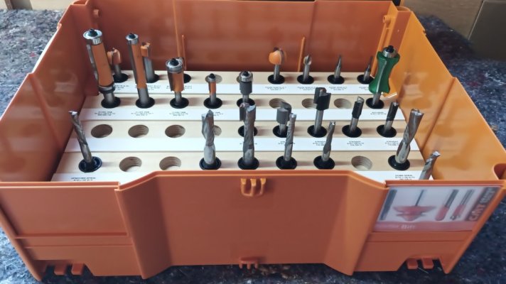

@jorisvh : Dat groene ding ziet er exact hetzelfde uit als degene die ik dik een jaar geleden bij amazon.nl heb gekocht. Dat was, zoals gebruikelijk met Chinese producten, onder een compleet andere merknaam.
Het was bedoeld voor een eenmalig klusje, maar ik heb 'm nog steeds. Het is zeker geen geweldige freesbit, maar hij viel me voor dat geld ook niet tegen. De lager leeft nog steeds en het trillen door niet concentrisch zijn valt ook erg mee. De standtijd qua scherpte is niet wat ik gewend ben van CMT, maar ja wat wil je voor dat geld. Al met al heb ik geen spijt van de aanschaf. Ik zou liever een soortgelijke frees van een "betrouwbaar" merk hebben, zodat ik er langer mee zou kunnen doen. Maar ik doe het er wel mee.
[Edit] Ik heb net uit nieuwsgierigheid eens de bon opgezocht en ik blijk dat ding op 21 maart 2021 gekocht te hebben. Hij leeft dus al ruim 2 jaar. Het gebruik is toegegeven niet heel intensief, maar ik heb er toch wel aardig wat metertjes multiplex mee afgerond hoor.
