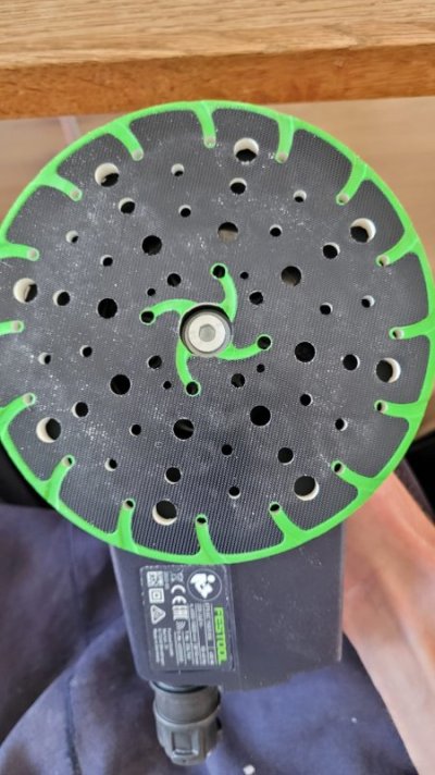

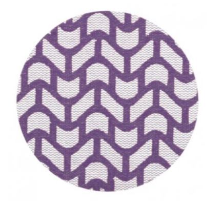

Ik heb van de week de Festool ETS150 EC aangeschaft en daarbij wat schuurnet van 3M Xtract, onderstaande.

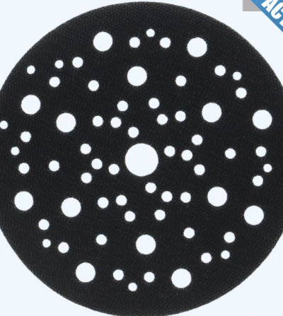

Nou merk ik dat het niet blijft zitten op de standaard zool van de Festool machine maar wel op dit beschermpad van Ecotools. Dat gatenpatroon komt echter totaal niet overeen met dat van de zool van de schuurmachine.
Weet iemand welke beschermpad ik er dan tussen moet zetten? Is dat onderstaande? Iemand ervaring mee toevallig?

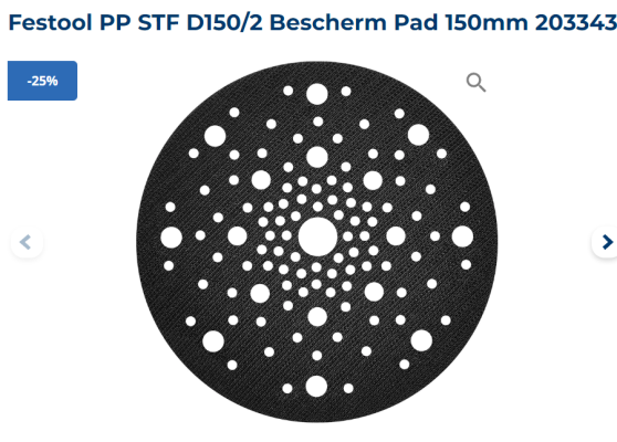

Nog ter aanvulling, bij de festool PP STF D150/2 beschermpad staat dat het geschikt is voor schuurvlies voor de ETS150, maar het patroon is wel weer heel anders dan die van de zool. Die van de beschermpad heeft veel meer gaten.

Ah helemaal vergeten, ja de beschermpad van werkt goed. Hier blijven de schijfjes van 3M wel goed opzitten wat bij die van Ecotools bij mij niet het geval was.
Qua stofafzuiging weet ik niet zo goed wat ik er van vind. Ik schuur altijd met stofzuiger aangesloten en zie zeker geen rondvliegend stof. Maar er blijft vind ik wel veel stof op het werkstuk achter, als je na het schuren met je hand over het hout gaat dan neem je veel stof mee. Of verwacht ik dan teveel..?

Ik heb inderdaad die pad die jij noemt, maar die gaten komen ook niet 100% overeen met de zool van de ET150.

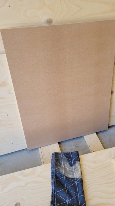

Dit is een stukje MDF van 60x70cm wat ik heb geschuurd met korrel 240, met stofzuiger aangesloten (half open, dat de schuurmachine zich niet vast zuigt aan het werkstuk). En daarna met droge doek het stof afgenomen, dan zie je dat dat nog best veel is.
