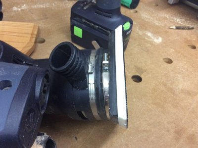

Athanor, ben jij in de mogelijkheid een paar fototjes te posten?

Ik heb toen een goed advies van mijn Festool adviseur bij de dealer(Raadsma) gehad, hij heeft het voor me uitgezocht en besteld. Foto's kan ik pas in het weekend maken als ik weer bij de gereedschappen ben....

Zou het nog wel relax vinden als je nog de moeite zou willen nemen wat foto'tjes te posten van ombouw RTS naar DTS (of v.v.)

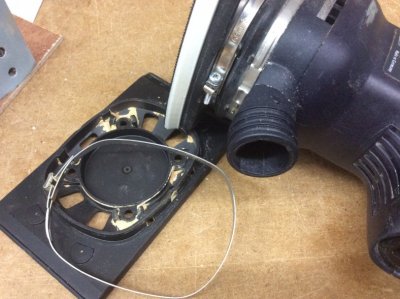

Ok ziet er vrij simpel uit dus. Enkel 4 (of 8?) schroeven los, onderste zilveren ring los, omwisselen voor de Delta zool, en de boel weer vast. Easy as that? 😱

Inderdaad, vier schroeven voor de schuurzool en vier schroeven voor de grondplaat. De onderste ring er afhalen met een tang (ook voor de borgingen) en na het aanbrengen van de andere schuurzool de ring met het schroefje aanschroeven. Sommige van de schroeven waren wel met locktite vast gezet, gebruik ik nooit meer en gaat al jaren goed....

Als je de schroeven bedoeld, dat heb ik nog niet gemerkt, maar aan de schroefjes zowel als in de gaten zitten nog resten locktite:rolleyes:

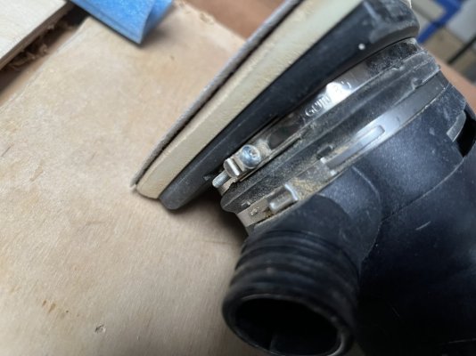

Even oud topic ophalen hoor.
Kan iemand mij vertellen hoe ik de spanbanden en manchet op een nieuwe grondplaat hoor te monteren?

Oké top bedankt. Heb de grondpkaat gelukkig bij kruis besteld. Hoop dat ze de klem nog bij m’n bestelling willen doen.
