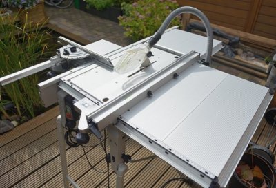

Hoi allemaal,
Ik speel met de gedacht om m'n Festool CMS tafel (Deze hier) te gaan verkopen, maar zonder de zaag. Daarvoor in de plaats een Bosch GTS 10 XC te kopen. Het idee is dat het bijna niks extra kost, zeker met de pond koers en de prijs bij axminster. Vermoedelijk staat de bosch op de mat voor zo'n 700 euro. Voordelen zijn dat ik dan niet meer regematig m'n zaag uit m'n tafel hoef te sleutelen en dat ik ook nog grotere capaciteit heb (8cm ipv 5cm met de festool)...
Nog een edit: Ik was nog vergeten te zeggen dat ik de tafel van de CMS eigenlijk wel irritant klein vind, en die vergroot stukken kosten echt schandalig veel...
Wat denken jullie? Goed idee of ben ik gek?
-Sjoerd.

Ik heb beiden niet, maar de Festool is natuurlijk heel gemakkelijk op te bergen en is vooral handig als je incidenteel een zaagtafel nodig hebt. De Bosch neemt veel meer plaats in (in verhouding en is zwaarder vermoed ik), moet je weer ergens op zetten. Hoe vaak heb je die 8 cm nodig? En kan dat dan niet met de losse cirkelzaag?
De Festool heeft volgens de specificaties meer tafelruimte als je dat hulpstuk meerekent.

Ik heb het setje voor een zacht prijsje kunnen overnemen van m'n werk. Maar mijn voornaamste ding is dat de festool zaag helemaal te gek is. Ik sla alleen stijl achterover van de prijzen van festool. Nu snap ik dat kwaliteit wat mag kosten en da's helemaal geen probleem. Maar een lengte aanslag voor ruim 200 euro slaat naar mijn mening niet echt meer ergens op. Of een tafel verbreding voor 180,- Als ik die twee koop dan ben ik al over de helft van een andere tafel die standaard als die dingen er bij heeft zitten...

Ik vond de uitbreidingen van de Festool tafels ook altijd schrikbarend duur, maar als je ziet hoe dik die aluminium profielen zijn in vergelijking met de profielen van mijn Metabo TS 254 dan wordt het ineens wel duidelijk waar die prijzen vandaan komen. Dat en het feit dat het allemaal nog in Duitsland gemaakt wordt waar de fabrieks medewerkers ook gewoon een pensioen opbouwen en lid mogen worden van een vakbond. Ook wat waard...
Maar om antwoord te geven op je vraag, ik zou de Bosch (of DeWalt of Metabo) zelf handiger vinden als de CMS tafel vanwege de beperkte zaagbreedte. Heb er zelf ook eentje gehad (cms module in basis tafel) en vond het een bijzonder fijn ding. Maar zonder verbredingstafels te hoeven aankoppelen én stellen gelijk iets op 40 cm kunnen zagen is ook wel erg fijn.
