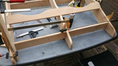

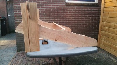

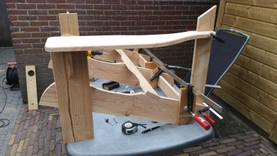

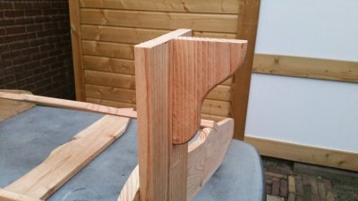

Via ons forum heb ik de bouwtekeningen van de festool Adirondack stoel gedownload, deze laten uitvergroten en met de ouderwetse blauwe doordrukpapier op de Douglasplanken gezet.
Naar eigen inzicht heb ik de tussenlatten langer gemaakt om er een bankje van te maken.
Ja, ja ik weet het, de foto's komen eraan.
Nu heb ik helaas alleen gekeken naar de materiaallijst en de foto's van hoe zij de stoel inelkaar zetten.
Dus ik naar de houthandel, 6 Douglasplanken 20x200 van 3mtr gehaald en lekker houtbewerken.
Het bankje zit nu inelkaar, moet nog in de olie, begint door de warmte het hars te tranen.
Wat blijkt nou, onder op de materiaallijst staat een heel verhaal(niet gelezen dus, maar nu wel) dat bij het maken van de stoel zij harsarme Douglasplanken hebben gebruikt.
Nu is mijn vraag, kan ik het hars er ook uithalen of gewoon in de olie zetten en pech gehad.
Ik hoor graag jullie tips en opmerkingen.
Groeten, Michael

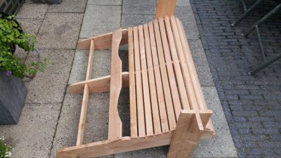

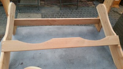

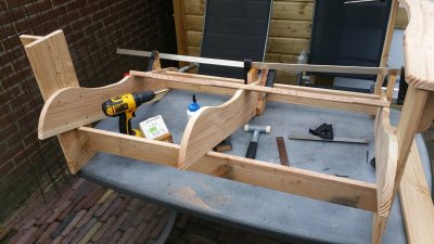

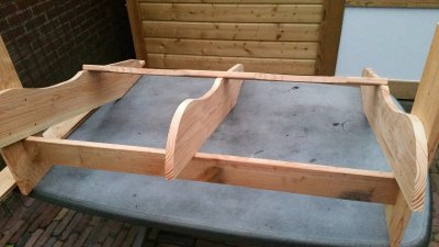

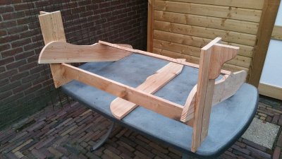

voor de zekerheid toch maar een extra steun in het midden aangebracht.
Bij deze verbinding heb ik dmv een zelfgemaakte hardhouten domino gebruik gemaakt, de sleufen zijn gemaakt met een Domino DF500.
De armleuning zijn op het kopse hout vastgemaakt dmv domino's, dit is wel minder stevig dan schroeven, maar voor de afwerking zie je dus geen schroeven bovenop door de leuning.

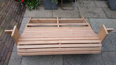

Hierbij de zitting.
Het bankje staat nu in de 1e laag gekookte lijnzaadolie vermengt met terpentine.
groet Michael.

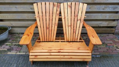

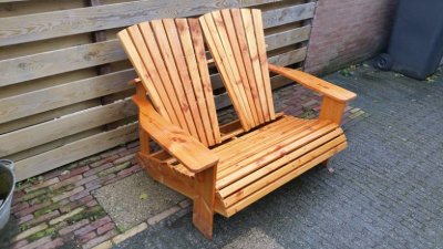

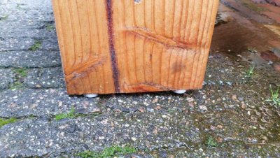

Om de kopse kant te beschermen, heb ik kunststof dopjes geplaatst.
En dan hier het uiteindelijke resultaat.
Groet, Michael.

Mooie variant op de stoel! Ik had deze nog niet als bank variant gezien, best geinige "loveseat":D
Dat doorzweten van de hars is een van mijn twijfels bij het Amerikaans grenen van het bankje dat ik heb gemaakt.....

Mooi gemaakt en een warme kleur. Leuk verslag heb je ervan gemaakt.
Nu nog 2 enkelzits stoelen en een tafel in dezelfde stijl erbij?? ;)

Leroy,
het bankje zit heerlijk, vooral ook mede doordat de waaier vormige rugleuning een holle vorm heeft.
De kinderen leggen de kussens van de tuinstoelen er op, dan zit het zachter en warmer zeggen ze.
Fons,
er is 1 lat op de rugleuning die ik in de gaten moet houden vanwege het doorzweten van de hars.
het is maar een klein beetje, maar dat wil je niet in je kleding hebben.
De tip van HansB neem ik zo wie zo mee.
