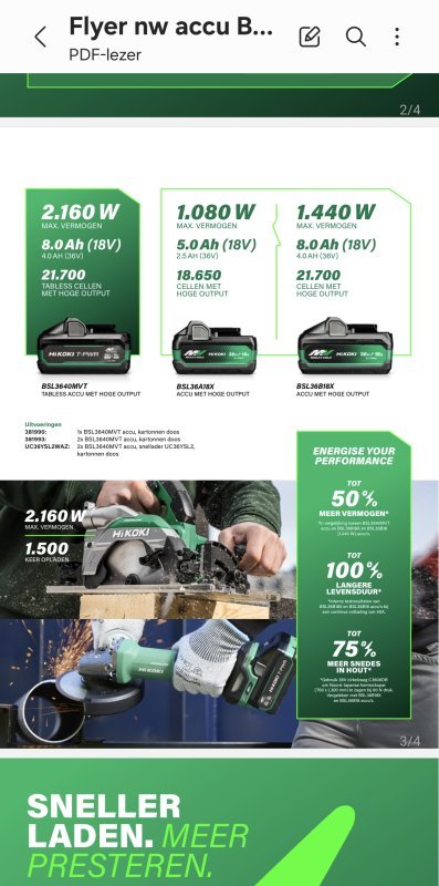

Aanvulling:
De TBX4, een 18V 4Ah accu (~72Wh dus) met tabless technologie is wel atypisch.
De concurrentie past tabless maar toe vanaf ~150Wh (18x8, 40x4)
Tabless batteries: een andere manier van interne constructie die hogere stroom toelaat met minder opwarming.
Bosch heeft een 8,0 Ah Procore 18V+ accu.
Makita heeft 4,0 5,0 & 6,0 Ah XGT40V “high output batteries” met tabless constructie (met F achteraan typenr BL4040F, BL4050F, BL4060F)
Festool is hier dus volger 🤷🏻‍♂️.
Hikoki heeft dat ook al 1,5 jaar alleen beestje heeft andere naam t-power.
Hierbij een afbeelding om het iets duidelijker te krijgen kwa vermogens
