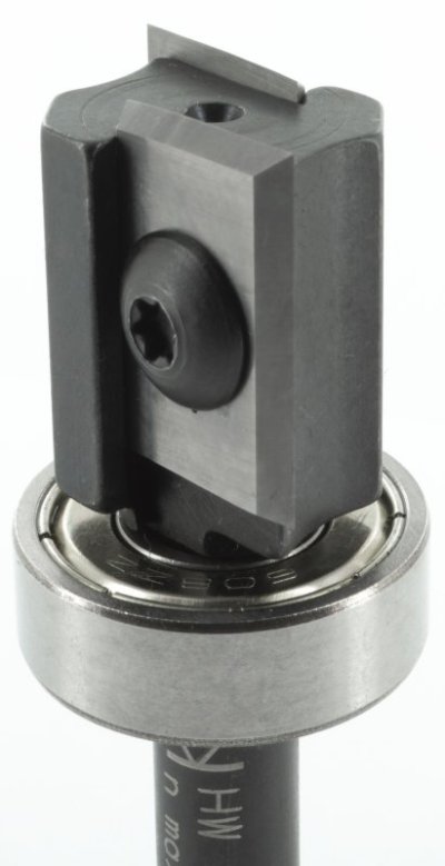

DE truc om met eenvoudige middelen panelen netjes op maat te maken is een bovenfrees.
Ietsje ruim op maat zagen, een strookje er op klemmen en een kopieerfrees er langs halen
En / of de kast in elkaar zetten met iets overmaat en dan gelijk frezen.
Nog even een plaatje bij het praatje :
Of met lager aan de andere kant, maar je "moet" ze gewoon allebei hebben.
En dan heb ik er nog een met 4kante mesjes, aan 4 kanten te gebruiken, voordeliger kan niet :)
