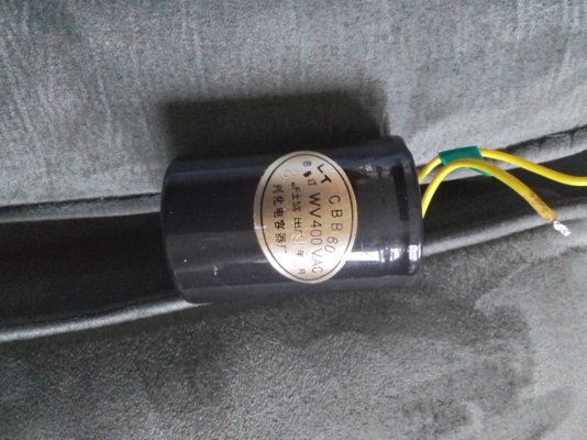

Hallo, ik heb een oude Ferm fm-13 kolomboor waarvan ik de condensator wil vervangen.
echter is dit een 30 jaar oude en Chinese condensator waarop geen vermogen vermeld staat, zie afbeelding.
Weet iemand toevallig welk vermogen ik nodig heb voor deze oude Ferm kolomboor?

Mijn kolomboor wil niet draaien als de v snaar er op ligt. Deze staat niet te strak, want ik heb er al een poosje mee gewerkt. Na deze een tijdje niet gebruikt te hebben loop ik tegen dit probleem aan.
Op een ander forum heb ik gelezen dat dit vaak een condensator probleem is, dus ik dacht deze te vervangen. Na 30 haar kan dat ook geen kwaad 🙂
Ik vroeg mij nu af hoeveel uf deze condensator zou moeten hebben. Eerder in dit topic werd 8 uf gezegd, maar dit was volgens iemand anders wel erg hoog.
Aangezien het "geponste" nummers waren wist ik niet zeker of dit dan ook het uf aangeeft.
Heeft iemand nog een idee hoeveel uf deze condensator zou moeten hebben?

Kijk, je ferm boormachine heeft jarenlang prima gewerkt met die condensator.
De waarde van 8 uF ( micro Farad) komt niet zomaar uit de lucht vallen. De ontwerpers van de boormachine hebben die waarde (8uF) afgestemd op de gebruikte motor. Iemand kan de capaciteit 'hoog of 'laag' vinden maar dat is niet van belang.
Dus gewoon vervangen door een nieuwe met dezelfde capaciteit (8 uF) en werkspanning (400 VAC ).
@chevy66 liet al weten dat je op de site van Ferm een nieuw exemplaar kan kopen.
Hieronder de link. De werkspanning van de nieuwe is zo te zien 450VAC, dat is hoger dan 400 VAC, en kan je dan ook gewoon gebruiken.

Oke dank jullie allen voor jullie moeite.
Ik ga de condensator aanschaffen

Nee hoor geen probleem, ik heb de condensator al besteld direct met een V-snaar. Na 30 jaar kan het geen kwaad om deze twee dingen voor de zekerheid te vervangen.
