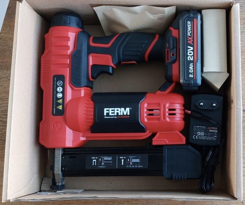

Vandaag was het zover na een mail van de bezorger werd de tacker geleverd. Nadat de plastic zak was geopend bleek dat de tacker in een doos was verpakt (Foto1)3BA3D90C-7C84-4F99-925C-2DE486763CE7.jpeg
De doos was netjes verzegeld en na openen van de doos lag de tacker met de meegeleverde goederen netjes in het doosje (foto 2).

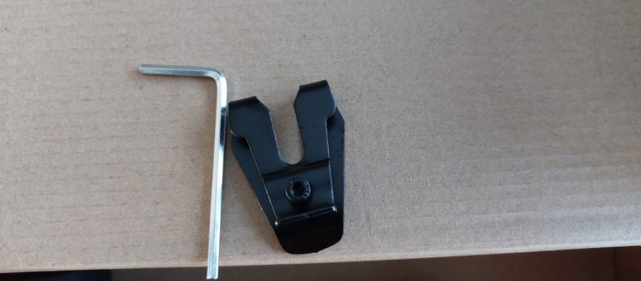

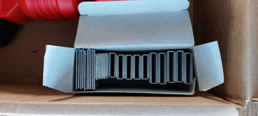

Verder zaten er diverse nieten en spijkers in een doosje, ook een haak om de tacker aan je broek te hangen was aanwezig. Alles zag er netjes en verzorgd uit.

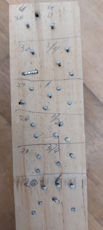

Om dit uit te proberen werden de langste spijker, 30mm, geladen en de spanning op half gezet. Resultaat was dat de spijkers uit bleven steken. Vervolgens de machine op 3/4 en vol gezet wat geen verbetering gaf.

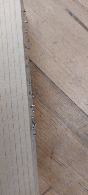

Na dit toch een beetje tegen vallend resultaat werden de kortste spijkers geladen, hierbij ook de spanning op eerst 1/2, 3/4 en vol gezet. Ook nu bleek dat de spijkers iet geheel verzonken werden en bleven uitsteken (Foto 5 en 6)

Je moet vóór het terugsturen wel even proberen om de tacker wat steviger op het materiaal te drukken. Als je hem te losjes vasthoudt, wordt de tacker door de terugslag iets opgetild waardoor de kop boven het oppervlak blijft. Dat verklaart dan ook dat spijkers van verschillende lengte hetzelfde probleem geven.
