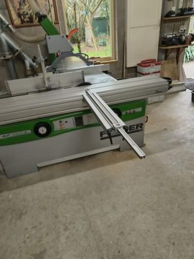

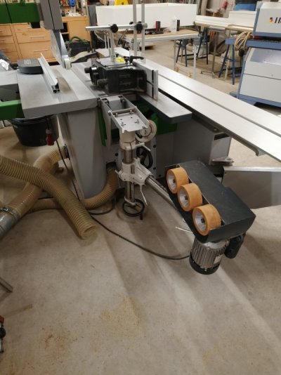

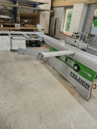

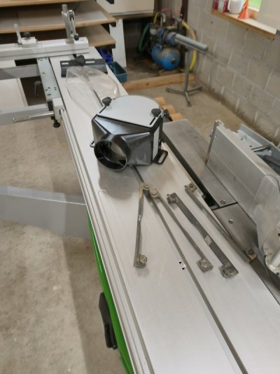

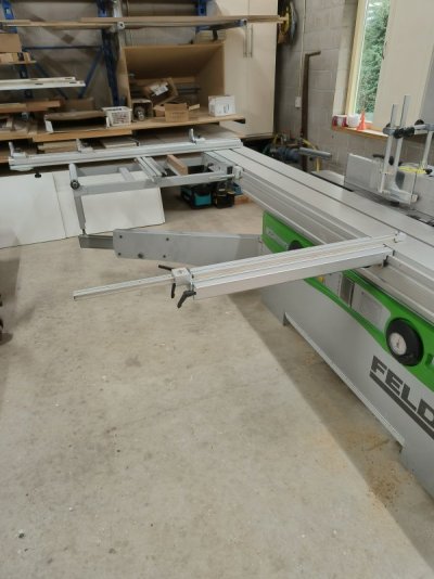

VAN EERSTE EIGENAAR. NIEUW GEKOCHT.
Zaaghoogte 104 mm. Zaagblad en freesas zijn 45 graden verstelbaar. Met voorrits.
Rolwagen is 3200 mm. Geleider op rolwagen gaat tot 2600mm met 3 klapaanslagen.
Inschakelen zaag kan ook aan het eind van de rolwagen. Gemakkelijk als je de plaat er al op hebt liggen.
Je kunt een losse aanslag aan de rolwagen bevestigen om grote platen te ondersteunen. Zaagas kan groeven maken (dado).
Zagen tot 1250 mm rechts van de zaag.
Digitale klokken voor schuininstelling zaag en frees. Freeshoogte is ook digitaal in te stellen.
Freesopening 230 mm. Freesas snelwisselsysteem (instelling blijft behouden). Freesas kan er gemakkelijk uitgehaald worden.
Aanvoerapparaat is weg te klappen.
Inclusief handleiding.
Vraagprijs 6.500.
Ophalen in Groenlo in de Achterhoek

Petrolhead
4 mrt 2015
1.999
679
Ik heb vrijwel identiek dezelfde staan, op de (zeer handige) parallelaanslag na. Schitterende machine, die nog makkelijk eens zoveel jaren mee kan. Manuele hoogteverstelling, dus geen gedoe met elektrische problemen of motors die verzwakken of... Prijs is ook correct. Somebody buy this thing, je gaat er geen spijt van krijgen (y)

Ik heb een paar aanvullende vragen:
  1. Wat is de totale lengte die nodig is voor de opstelling om de volledige lengte van de rolwagen te kunnen gebruiken: dus van uiterste punt teruggetrokken aan invoerzijde naar maximaal doorgeschoven aan uitvoerzijde?
    Ik weet nl. niet of ik deze kwijt kan in mijn werkplaats.
  2. Wat is de diameter van de freesdoorn? En is dit een vaste as of een verwisselbare doorn?
martie
28 nov 2010
100
20
Groenlo
1. Totale benodigde lengte is ongeveer 6700 mm
2. Diameter is 30 mm. Is supersnel te verwisselen. Als je een bepaalde instelling hebt, dan kun je de freesas eruit halen. Als je deze terugzet blijven de instellingen behouden. Erg gemakkelijk. Heb ik veel gebruikt.
dragonhaertt
11 jun 2020
322
176
Prachtige machine inderdaad.
Vanwaar dat je hier afstand van doet?
Heb je voor die freesas ook een optie om 8/12mm freeshouders te monteren? (Snelwissel systeem)
Reden is verhuizing naar een huis met een veel kleiner schuurt(je).
Volgens mij kunnen er wel kleinere freesjes op. Maar de details weet ik niet.

Ik heb het kleine broertje (KF 500 P) en ben daar erg tevreden mee. Deze machine heeft een aantal luxe-opties die erg fijn zijn in de praktijk. Echt een aanraden. Het enige waar ik tegenaan ben gelopen is dat de aanvoerautomaat zo zwaar is dat het lastig is deze weer omhoog te kantelen. Zelfs met de gasveer erbij is dat nog een flinke til net buiten je macht op het laatste stukje van de draai. Daar moet ik nog een keer wat op verzinnen. Maar verder kan dit voor de liefhebber een heel fijne machine zijn.
BraveHendrik
20 apr 2023
55
18
Tilburg.
Mooie machine.
Ik heb ongeveer dezelfde uit 2022.
Aanvoer apparaat heb ik niet,wel alles elektrisch, schuinzetten etc.
Is mijn 4e felder,altijd betrouwbaar materiaal.
