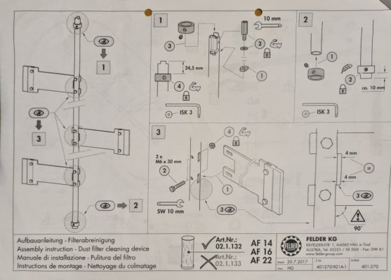

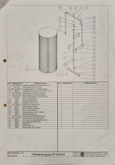

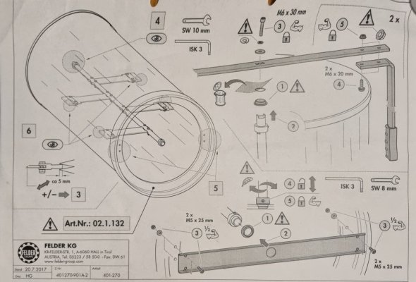

Ik heb die normaal wel, ik kijk het morgen na. Hier vind je vanaf 7:30 ook wel wat info alvast:
Petrolhead
4 mrt 2015
2.053
703
Of vandaag... Succes ermee!
    71,4 KB · Weergaven: 18
    107,9 KB · Weergaven: 18
    119,4 KB · Weergaven: 18
