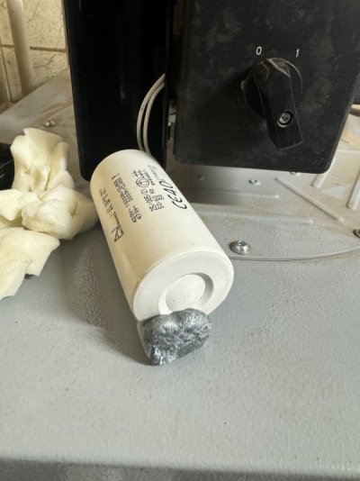

Na twee uur continu gebruik met als gevolg zeer warme motor wil mijn Felder AF14 op 220v niet meer draaien. Ook afgekoeld een dag later niet meer. Als ik hem nu aan zet hoor je alleen gezoem maar verder gebeurd er niks. Zit er een oververhiitingsbeveiliging op of is er waarschijnlijk iets doorgebrand? Weet iemand of dit een eenvoudige reparatie is en/of wat een losse motor kost?

Heb je al geprobeerd om (met de stekker uit het stopcontact) of je de schoepen gewoon vrij kan bewegen?
Maar, als hij nog wel zoemt, denk ik ook aan de condensator. Die is vrij eenvoudig te vervangen en kost maar een paar euro, dat zou sowieso het eerste zijn wat ik zou proberen.
(geen idee hoe handig he bent met electronica, maar de condensator is een meestal witte cilinder met de vorm van een wijnkurk of soms wat groter. Daar staat een waarde op en een voltage, zoek een condensator met dezelfde waarde. Uit een ander topic hier haal ik dat het waarschijnlijk 40 uF / 470V moet zijn.
Die moet ergens in een kastje in/rondom de motor zitten, als je twijfelt even eea openschroeven (weer met de stekker uit het stopcontact) en wat foto's plaatsen hier.

Dank voor het draadje Rob, die had ik gemist in de zoektocht vooraf. De rotor/schoepen draaien gewoon soepel. Heb het klepje van het condensatorkastje wel ff open gehad en lijkt erop dat net als bij Ronny er ook iets uit gesmolten is. Ik kijk morgen wat voor condensator het is. Is die makkelijk te vervangen zonder veel electra kennis? Qua aansluiting zie ik op site in link verschillende soorten, een faston is toch gewoon zoals een stop vervangen ;-) Dank voor alle reacties tot dusver heren!

Als de condensator in de aansluitkast zit, heeft hij meestal kabelschoentjes. Gewoon de oude opmeten en er een nieuwe voor kopen met de zelfde waarde en inbouw maat. Het maakt niet uit hoe je de kabelschoentjes monteert.

De condensator is er voor om de motor op gang te krijgen, daar na wordt deze soms uitgeschakeld, hoorbaar door klik, maar dat zie cq hoor je niet vaak meer bij nieuwere spullen.
Maar, een eenvoudige test is het op gang helpen, jaja voorzichtig, in dit geval een slinger geven en dan de spanning er op.
Maar als de motor bij gebruik warm (heet) werd dan vrees ik niet veel goeds.

in mijn ongeoefende oog hoort het er niet zo uit te zien met die grijze massa die er uit komt.
