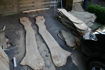

De beuk die mijn vader 53 jaar geleden heeft geplant moet wijken voor een aanbouw.
Nadat de kapvergunning binnen was, is de beuk nu gezaagd.
De onderstam met een doorsnede van 90 cm samen met een paar flinke 'takken' van 40 cm dik zijn voor mij. Binnenkort gaan ze samen met plataan uit Sneek naar de houtzagerij van Jaap van Leersum. Als er wat mooie planken van zijn gezaagd en het hout is over een paar jaar droog, dan wil ik er een meubelstuk uit maken.
Zo blijft de beuk toch nog in de familie.
Ik heb wat plaatjes bijgevoegd en maak meer foto's als de planken worden gezaagd.

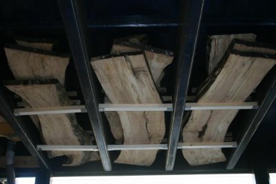

In de onderstam van de beuk bleken meer vogelhokjes getimmerd geweest te zijn dan mijn vader had verteld.. 30 cm diep piepte de metaaldetector nog.
Jaap van Leersum heeft toen gebeld en gevraagd hoelang ik nog door wilde laten gaan. Uiteindelijk, na een beschadigde bandzaag zijn we maar gestopt. Deze dikke onderstam (90 cm) is de kachel ingegaan.
De zware takken heb ik nog een dik jaar op de zagerij laten liggen, tot afgelpen najaar Jaap belde, dat de paddestoelen erop stonden. We konden de zaag er nu het beste inzetten en hopen op wat moois door moeder natuur gemaakt.
Het is een halve kuub geworden met prachtige slaap erin. Ik heb het meeste laten zagen op 26 mm, een paar stukken van 80 en 100mm. Dan kan daar misschien nog iets uit gedraaid worden (Jan?)

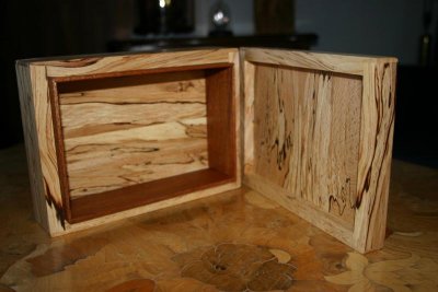

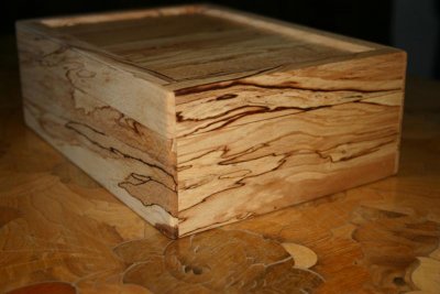

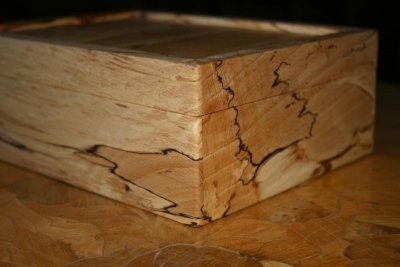

Omdat ik niet kon wachten om er iets voor mijn ouders uit te maken heb ik een paar stukjes in de magetron gedroogd.
Met een paar plankjes restmahonie als binnenwerk is het een kistje geworden. Heeft mijn pa 2 weken mee op schoot gezeten en naast geslapen...

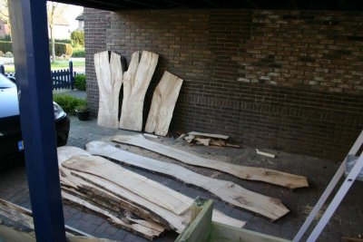

De rest hangt te drogen onder de carport. Kortgeleden met permethrin behandeld, anders blijft er alleen maar meel van over.

Hallo Kor, dat is een prachtig resultaat! Begrijp ik goed dat het beuken in ruim een jaar al zo mooi met slaap is geworden? Dat is verrassend! Dan moet ik ook maar eens snel naar een paar stammetjes gaan kijken die al door de hele winter heen ergens onder een heg ligt te "slapen". Mooi dat je vader er zo blij mee is. Goede actie om hem er mee te verrassen.

vanwege het verhaal is het doosje vast al het meest waardevolle doosje wat je vader heeft, super om te lezen. En wat een joekel van een boom zeg.

Het heeft ongeveer 1 1/2 jaar geduurd tot er slaap in zat. Het is natuurlijk altijd afwachten wat het resultaat is.
Van Jaap (v. Leersum) begrijp ik, dat soms lijkt dat de schimmels hun werk hebben gedaan, maar dat de kern nog helemaal in tact is.
Of dat de schimmels sneller zijn en het hout al verrot is:(
Ik heb dus mazzel gehad, waarschijnlijk als goedmaker voor de onderstam.:)
De planken zijn nu al teruggedroogd van 30-35% naar 18%, nog even wachten dus.
Ik heb de tijd, zeker een half jaar nog, om te bedenken wat er uit gemaakt gaat worden.
