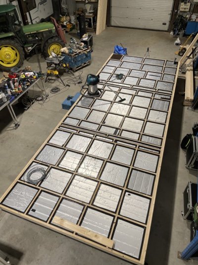

Vraag ivm stofafzuiging
Ik heb een makita stofzuiger en…
Een zaagtafel
Een afkortzaag
Losse dingen zoals een invalzaag, bovenfrees, lamellofrees, decoupeerzaag,..
Ik ben bezig aan een houtskelet en merk veel tijd te verliezen aangezien ik wel graag met stofafzuiging werk. Koop ik een simpele 2de stofzuiger met splitter voor de afkort- en tafelzaag zodat ik de 2de vrij heb voor mobiel werk zoals invalzaag bv?
Jullie ervaringen hier mee? Momenteel werk ik niet in een atelier dus een grotere vaste afzuiging is ook niet zo praktisch.
Dank!
    144,7 KB · Weergaven: 48
henkverhaar
20 jan 2011
5.590
1.386
Nijswiller
www.buroverhaar.nl
Ja. Althans dat is was wij dezen. We hebben een Festool om aan gereedschappen aan te sluiten (domino, invalzaag), en een Starmix voor 'normaal' zuigwerk, en voor als je meer machines tegelijk moet afzuigen.
5.132
1.465
Ik heb dezelfde opstelling als Henk. Festool Midi onder de werkbank voor schuren, frezen en Domino en Starmix voor de rest.
Het voordeel van het Plug-It systeem van Festool merk ik wel. Geen gedoe met snoeren. Wisselen tussen machine op de stofzuiger gaat zeer snel en ongebruikte machines nemen weinig plaats in doordat er geen snoer aan zit.
Deze afstandsbediening van Metabo is ook handig.
