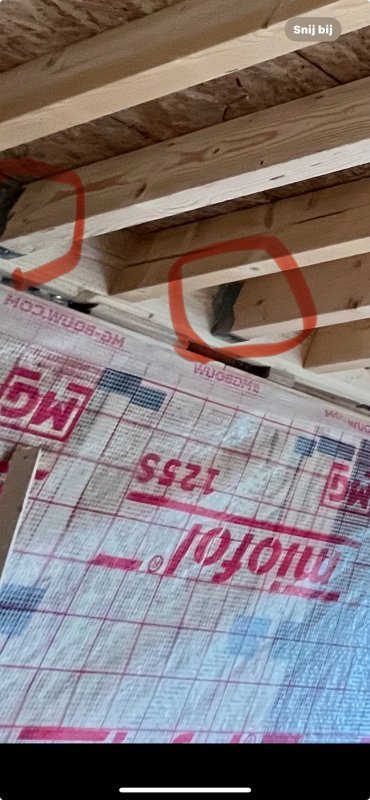

Hallo allemaal,
In verband met een onjuiste hoh afstand van 170x70 balken bij onze nieuw geplaatste dakopbouw heb ik ervoor gekozen extra 170x70 balken te plaatsen tussen de hsb muren.
Ik heb dit gedaan middels raveelhouders.
Nu twijfel ik een beetje, omdat ik gelezen had dat de balken strak tussen de wanden moesten komen (voor maximale kracht) heb ik nagenoeg exact de tussenmaat tussen de wanden gebruikt (410cm). Sommige balken hadden een mm of wat speling, waardoor ik de balken makkelijk kon plaatsen, maar sommige balken waren zo strak dat ik ze een beetje waterpas moest slaan met een hamer terwijl ze tussen de wand geklemd waren. Mensen adviseerden strak omdat nieuw hout met binnentemperatuur altijd nog wat krimpt, maar later bedacht ik me dat hout in de lengte nagenoeg niet werkt. De balken zullen als het goed is niet vochtig worden maar het betreft (helaas) wel een kouddakconstructie waardoor er wel sprake zal zijn van temperatuurwisselingen.
Kan het kwaad dat sommige balken superstrak tussen de wanden geplaatst zijn (Scheurvorming bij de liggers waar ze tegenaan geschroefd zijn of iets dergelijks)? Of is dit juist goed.
De balken staan gemonteerd met raveelhouders tegen houten 170x70 liggers op de wanden.

Het is meer dat ik nu achteraf twijfel of ik er niet een of twee iets te strak gezet heb. Ze gingen er allemaal op zich prima in hoor, ook de strakke, maar om ze daarna waterpas te krijgen hem ik toch wel wat moeten slaan (met name bij de strakke balken). Ik schroefde dan eerst de raveelhouder aan 1 kant met een schroef vast en sloeg de balk dan met een hamer recht ten opzichte van het dak. Dat ging wel alleen geforceerd zeg maar. Je ziet dan ook dat de raveelhouder een halve mm in het hout wordt gedrukt ofzo. Zou dit uiteindelijk kwaad kunnen? Hij drukt dus met misschien een halve mm tot een mm in een 70mm dikke balk. Betreft vers hout dat nog aan de binnen temperatuur moet wennen.
@elzenmaa ik heb ze inderdaad vastgeschroefd aan de raveelhouders. Ik heb elk schroefgaatje van de raveelhouder benut, behalve de grote gaten. De lossere zitten ook supervast, ik twijfel alleen over de enkele balken die ik echt een beetje strak erin moest tikken. Zou dit nog concequenties kunnen hebben voor de constructie?

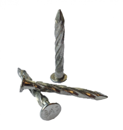

Over de kwestie schroeven of spijkeren: ik heb in hsb projekten altijd de getordeerde nagels gebruikt die speciaal voor deze produkten (raveeldragers gordinglassen kramplaten etc) zijn ontwikkeld. Getorste ankernagels.png

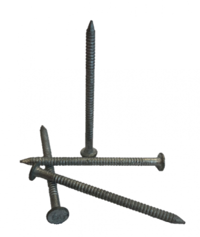

Ze draaien met het indrijven als een schroef in het werk en ze waren altijd sterker dan gewone schroeven of standaard draadnagels. Ik heb geen ervaring met de geribde nagel voor deze produkten:Geribde ankernagels.png
