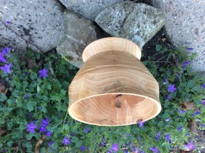

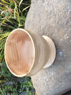

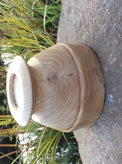

Hoi allemaal
Ik heb eens geprobeerd om eens een andere vorm proberen te draaien
inplaats van een recht schaaltje
ik hoor graag wat ik nog kan verbeteren / veranderen en wat jullie er van vinden
Sorry maar krijg de foto's niet goed gedraaid
mvg tom

Ik vind je experiment geslaagd. De voet is nu bol. Ik zou deze vlak of iets hol maken met een velling kantje waardoor nr de schaal iets los komt te staan. Ook zou ik de bovenste rand iets lager maken.

Bedankt Wim
er mag inderdaad nog iets af van de bovenkant
ik ben er nog niet aan gewoon
dat ik nu niet meer elke centimeter van mijn stuk wat ik inspan moet gebruiken
Als je weinig hout hebt wil je elke centimeter benutten lol
ook het idee van het voetje spreekt me wel aan
als mijn afrister binnen is en ik terug mijn beitels kan slijpen
span ik het eens terug in
bedankt voor het meedenken
mvg tom

Ik vind het altijd leuk om een beetje met de vormen te experimenteren.
Dit valt natuurlijk niet altijd even goed uit, maar toch kun je dan soms heel leuke vormen krijgen.
Ook in dit schaaltje vind ik best leuke vormen zitten.
