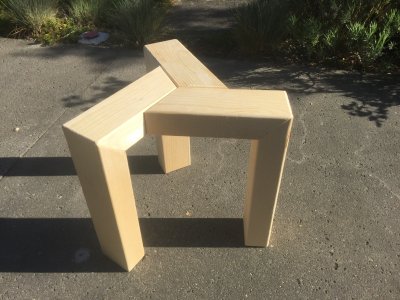

Deze week even quick and dirty een tafeltje gemaakt om een plant op te zetten. Een rest SLS gebruikt en wat hoeken gezaagd met de Kapex 60, de Domino ingezet voor de verbindingen, het geheel zoveel mogelijk met de houten hamer in elkaar geklopt en een spanbandje er om voor de droogtijd van de lijm :) Dit is het resultaat, geen foto's van het maakproces helaas.....

Het is een ontwerp dat je inderdaad meer ziet, op Pinterest zag ik er meer. Een experiment kan natuurlijk leiden tot een fraaier exemplaar voor andere doeleinden. Inmiddels al weer een ander tafeltje gemaakt naar een voorbeeld op Pinterest. Die plaats ik wel in een ander topic.

Zijn het allemaal hoeken van 45 graden?
De buitenste verbindingen zullen wel 45 graden zijn, maar de binnenste waarschijnlijk 60; drie maal zestig maakt immers 180 graden (driehoekig).

De aanzet naar de poten is inderdaad 45 graden. De bovenste delen heb ik op de verstekzaag op 30 graden gezaagd. Het tafeltje bestaat uit 3 segmenten uit de cirkel van 360:3=120 graden per segment, er moet dus een hoek van 30 graden bij de 90 van de SLS worden geteld.

Ja klopt, het zijn de resten van een tijdelijke steiger die ik van Scandinavian Lumber Standard hout heb gebouwd voor de renovatie van de dakkapellen van ons huis.

Mooi op zich, en ik denk dat het ook heel mooi zou zijn als onderstel (rond glazen blad erop, zodat je het mooie design blijft zien).
De montage van die 3e poot lijkt me geen evidentie...maar toch heel strak gelukt zie ik.

Inderdaad is het samenvoegen van de drie pootstellen lastig. De domino’s zitten nogal stijf en er is geen directe mogelijkheid om een lijmklem te gebruiken vanwege de verschillende hoeken. Daarom maar een spanbandje erom gezet.
