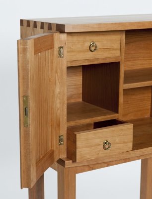

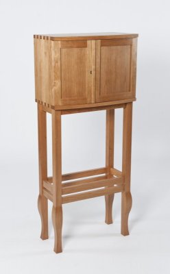

In juli 2013 ben ik afgestudeerd aan het HMC in Amsterdam met dit meubel:
Het is een kastje van 1,30 m hoog waar je sleutels / paspoort en andere kleine spullen in kunt opbergen!
De voorzijde is bol met twee ongelijke deuren en de romp is verbonden met zwaluwstaarten.

Dit kastje is een eigen ontwerp, mijn idee was om een klein kastje te maken waar ik veel technieken mee kon laten zien en dat is gelukt:)
Renault
14 jun 2009
1.046
Das een nette kast! Voor welk niveau was dit? Hoe heb je de onderkant van de poten vervaardigd?

Zozo, dat ziet er goed uit, Karin. Ik ben een amateur, maar mij lijkt dit vakkundig en supernetjes gemaakt. Ik vind het ook een leuk ontwerp.

Bolling onderaan de poten erg fraai. Mooi, rank, elegant. Goed gedaan! Als dit je eigen ontwerp is: top! *neemt petje af*
Groet, Rob.
Edit: het is je eigen ontwerp, lees ik net. *nogmaals petje dan maar*

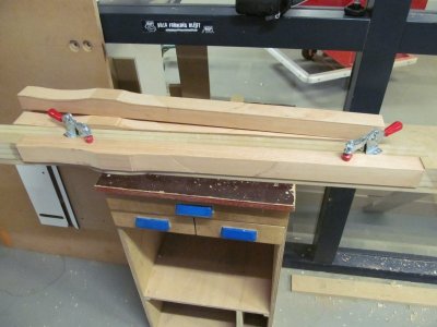

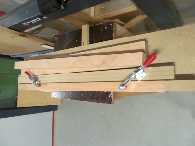

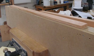

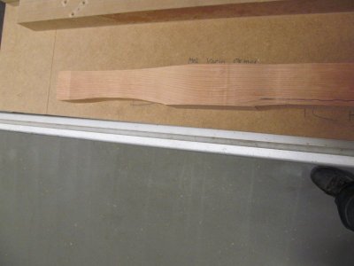

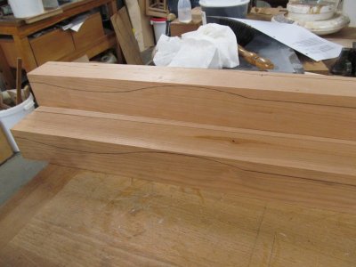

Op onderstaande foto's kun je zien hoe ik de poten heb gemaakt. De poten zijn op het dikste deel 50x50 mm, dit heb ik uit tweeduims kersen gehaald. Als eerste heb ik de poten op 51 x 51 mm vierkant geschaafd, toen met behulp van de mal (gemaakt met cnc) afgetekend. Met schulpzaag en lintzaag wat weg moest weg gezaagd aan een zijde. Toen met behulp van de frees met een kopieerring, gelijk gefreesd met de mal. Na de 4 poten te hebben gefreesd opnieuw de andere zijde afgetekend en weer het zelfde gedaan. Deze heb ik niet met de klemmen vast gezet maar met schroeven via de onderkant op het stukje overlengte en de plek waar de gaten van de regels kwamen.
