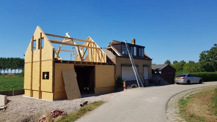

Ik ben Luc, 28 jaar oud en 10 jaar werkzaam als timmerman bij een klein bouwbedrijf.
Ongeveer 5 jaar geleden heb ik mijn eerste huis gekocht en dat ben ik sindsdien aan het verbouwen.

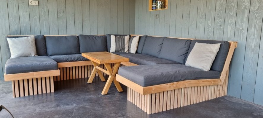

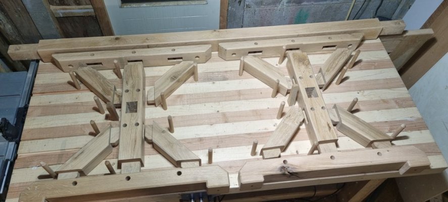

Gelukkig is de verbouwing een eind klaar, dus kan ik me nu steeds meer gaan richten op het maken van leuke meubels voor in het huis.

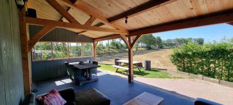

Ik heb een schuurtje bij het huis gebouwd wat volledig dienst doet als mijn eigen werkplaats.
Hieronder zal ik een aantal foto's plaatsen van het huis en wat van de projecten die ik daarvoor gemaakt heb.

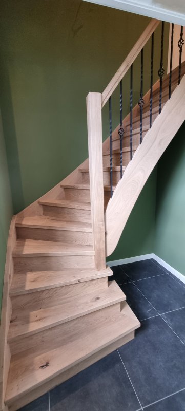

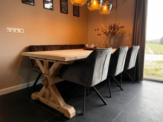

Ja zelf gemaakt, in het oude schuurtje nog.

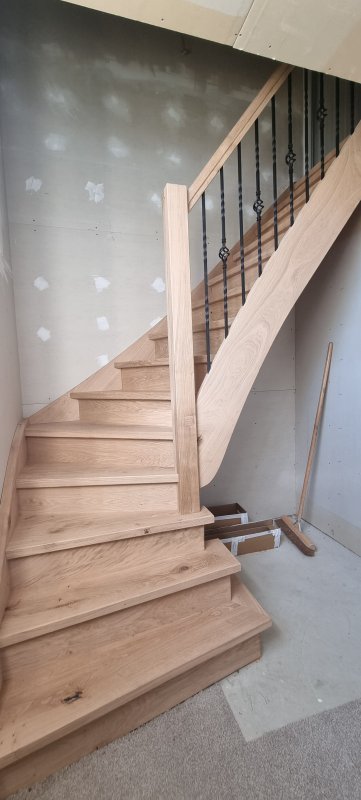

@Luc H,
je verschijnt hier op het voor mij ideale moment
hoe heb je die glooiïng van de wang gemaakt ?
mag ik jou naar onderstaand draadje doorverwijzen voor meer details over mijn vraag ?
Luc H
31 mei 2023
9
23
Kwadendamme
@Luc H,

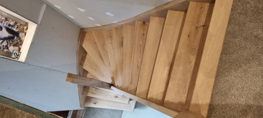

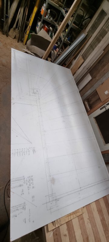

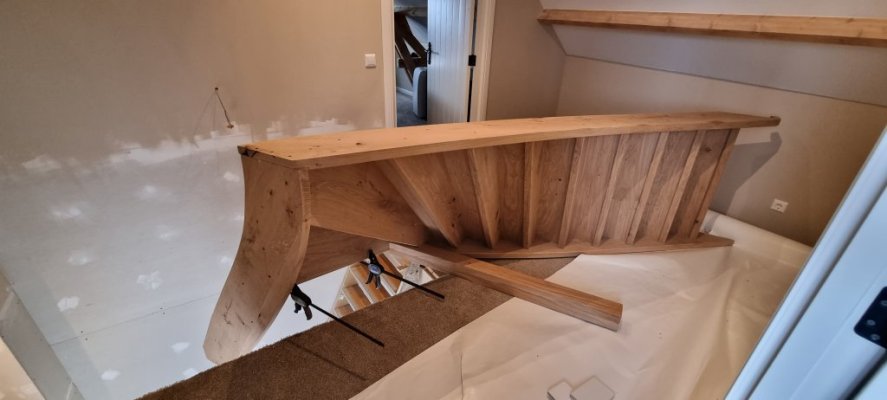

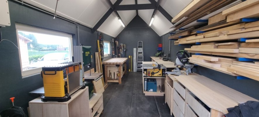

Om een glooiing zoals dat te creëren heb ik als eerst de treden stootboorden afgeschreven op de trapbomen. Daarna heb ik bij de hoek van elke trede zo goed mogelijk 3cm afgeschreven, haaks op wat de zijkant van de boom wordt. Daarna heb ik met een dun houten latje (8mm ofzo) met de hulp van een lijmklem op de eindes dit latje zo egaal mogelijk de streepjes laten volgen. Langs dit latje heb ik een lijn getrokken, dit wordt de buitenkant van de trapboom.
Daarna heb ik de trapboom uitgezaagd met de lintzaag (als je deze niet hebt kan het ook met een decoupeerzaag, maar dat zorgt voor meer nabewerken). Daarna heb ik met een handschaaf, bandschuurmachine en excentrische schuurmachine de bolling of holling verfijnd.
dank je
petje af voor al dat handwerk !
daar draai ik mijn hand wel voor om
maw ik probeer het zo machinaal mogelijk te houden

Een trap maken leer je niet meer op een algemene timmeropleiding. Een van de meer uitdagendere opdrachten was het maken van een hoek- en kilkeper vanuit een uitslag.
De vloer van mijn werkplaats is een afgekeurde lopende band uit een onderlosser (vrachtwagentrailer) dit is een 8mm dikke rubberen mat van 70cm breed. Makkelijk schoon te maken, prettig om op te staan en gereedschappen en werkstukken lopen minder schade op bij vallen.
