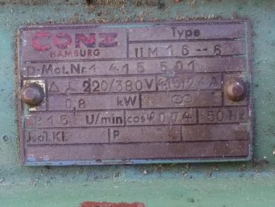

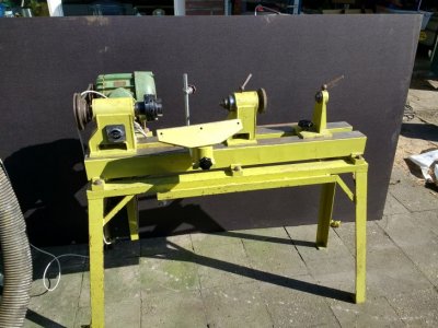

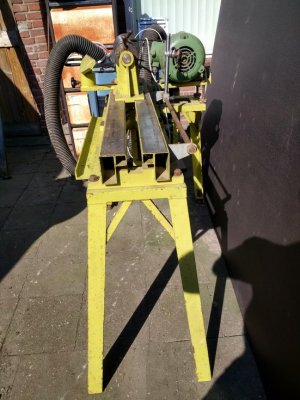

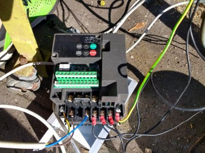

Dit is de draaibank die ik gekregen heb, geen merk of type plaatje te vinden en in eerste instantie werkte het ook niet. na gepuzzel en mijn grote vriend Google heb ik hem toch werkend kunnen krijgen.

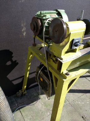

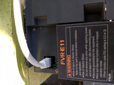

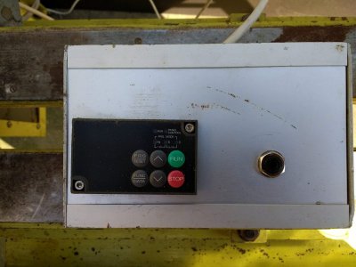

Het kastje waar de bediening op gemaakt zit heeft ook nog een draaiknop of iets dergelijks opgezeten, ik heb hem helemaal verwijderd omdat de aansluitingen mij niet te herleiden waren en de besturing (voor mijn gevoel) prima werkt hoe het nu is, de toeren zijn makkelijk in te stellen tot maximaal 2000 rpm.
De draaibank word aangedreven door de motor via een V snaar. De schakelaar aan de voorzijde heeft geen functie meer.

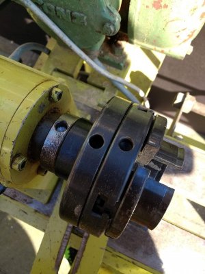

De vierklauw zou volgens mij van de as gehaald moeten kunnen worden (Gezien op Youtube) om een andere plaat te monteren, ook heb ik geen wormschroef erbij. Het lijkt mij dat er een gereedschapstuk nodig is om dit te kunnen monteren en om de vierklauw te kunnen aanspannen.

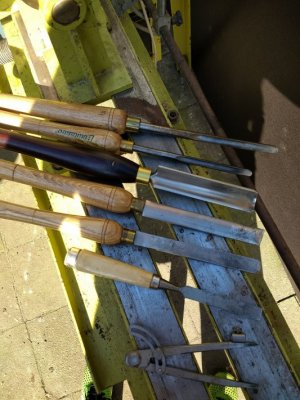

Ik heb ook enkele beitels erbij gekregen, duidelijk te zien dat ze gebruikt zijn maar om mee te beginnen lijkt het me meer dan genoeg.

2. Welke vierklauw heb ik er opzitten? en waar kan ik eventueel gereedschap halen om hem op te spannen en een wormschroef die erin kan.
3. Heeft iemand nog tips voor het aanschaffen van extra beitels voor een beginner, kan ik met deze beginnen of mis ik nog iets essentieels?

De draaibank lijkt me geen merk, maar een zelfbouwmodel. De kop kun je volgens mij losmaken door een passende pen in een van de gaten op de omtrek te zetten. Evenzo kun je door twee pennen in de klauw te zetten en deze respectievelijk naar elkaar toe of van elkaar af te bewegen de klauw openen of dicht zetten.

Van die beitels op die foto is die onderste geen beitel om mee te draaien. Op YouTube zul je ze wel tegen komen maar daar kom je wel meer tegen wat niet goed is.
