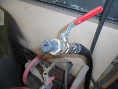

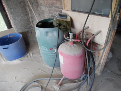

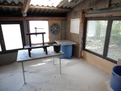

G morgen makkers. Ik zal er vandaag een paar luchtgommen die pas binnen gekomen zijn en dan post ik wat foto's van voor en na. Luchtgommen is in principe het zelfde als zandstralen maar dan op een lagere druk, ongeveer 2a3 bar. Ik straal nu op 6 bar omdat mijn selicazand zodanig fijn is gekomen dat het bijna stof is geworden.

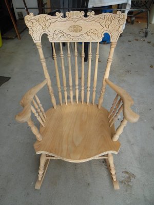

Welkom. Afbijten met zand. Vrij vertaald.
Hoe lang duurt het voordat het hout kaal is? Want manueel is dit een langdurige. ....... klus.
Wat voor machine/gereedschap gebruik je?
losseke
27 okt 2016
13
45 minutjes voor zo een stoel.

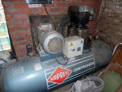

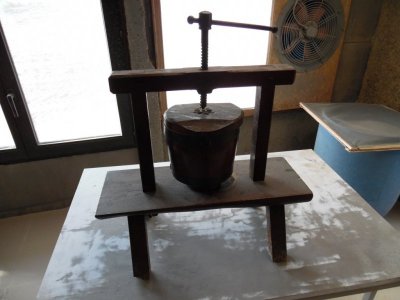

Copressor Airpress K500 Super. Ketel 75 liter, Boron Carbide Nozzle 3mm en mijn zandkot. Die pot is het volgende slachtoffer en heb geen enkel idee waarvoor deze diende, denk voor kaas.

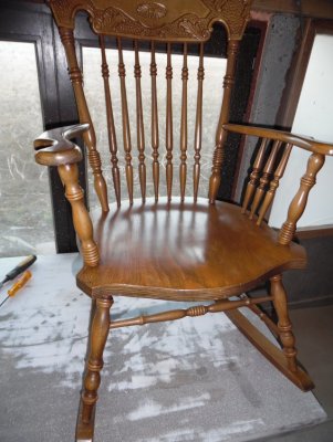

De stoel ziet er na jou bewerking weer uit alsof hij zo kant en klaar van de meubelmaker komt.
