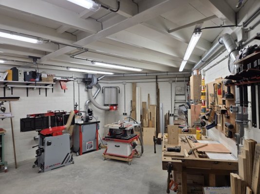

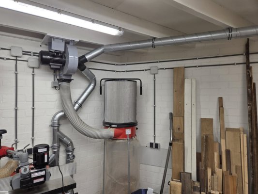

Hallo allemaal,
Sinds enkele maanden ben ik lid van dit platform omdat ik het leuk vind om te lezen hoe mensen hun hobby beleven en ik allerlei ideeën krijg over houtbewerking.
Daarbij heb ik wat topics over 'afzuiging' gevonden en tsja, dan zelf ook maar een bijdrage leveren.

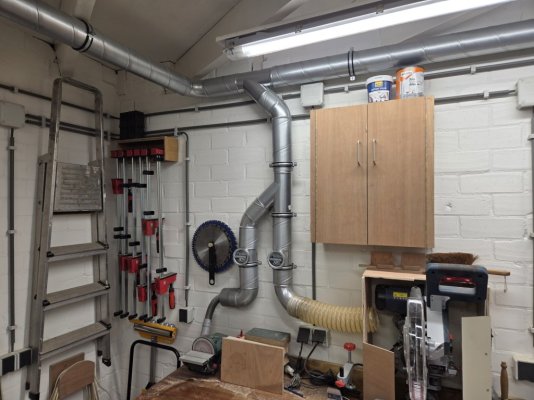

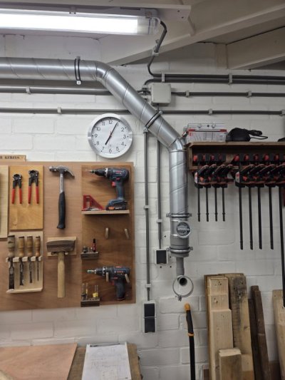

In mijn oude werkplaats had ik een Starmix-stofzuiger waar ik met een buizensysteem (pvc) mijn apparaten aan gekoppeld had. Maar in mijn nieuwe werkplaats vond ik het nodig om mijn nieuwe machines van een betere afzuiging te voorzien waardoor ik geen stofmasker meer hoefde te gebruiken. Dus een afzuiginstallatie gekocht en gaan werken met flexibele buis. Maar helaas, de afzuigcapaciteit nam per cm buis af en dus toch maar besloten om de leidingen van spirallobuis te maken. Dat werkt als een malle, weinig verlies van zuigkracht en geen stofkapje meer nodig (denk ik :) ). De machines sluit ik met een pvc-verloop op het systeem aan (en heb dus nog wel een stukje flexibele buis nodig) en voor ieder aansluitpunt heb ik een manueel te bedienen afsluiter geplaatst.
Als iemand nog meer tips heeft om het systeem te verbeteren dan hou ik me aanbevolen!

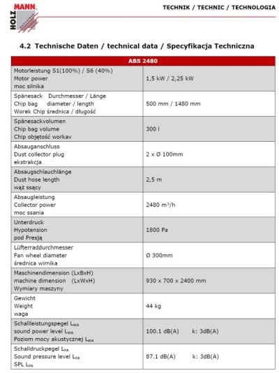

welkom! Tips: koop een fijnstofmeter om het fijnstofverloop in je werkplaats te meten en volgen; plaats een 45 graad aftakking in het horizontale deel (derde foto) in plaats van de bocht en sluit het recht doorgaande stuk af met een klep; in geval van verstopping kuin je er dan makkelijk bij; Vraag; hoe voer je een grondige schoonmaak met zekere regelmaat om restant stof te verwijderen? Vaag: wat is de capaciateit van de ventilator?

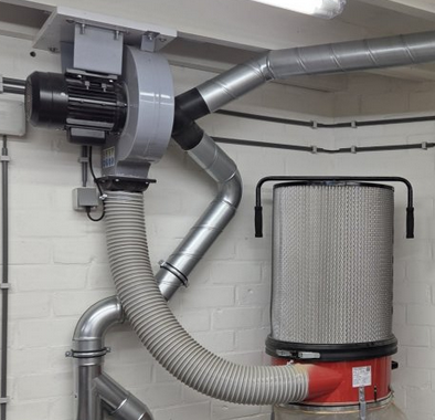

ik merk vrij snel een verkleining van de diameter van de buizen
Bekijk bijlage 166596
Dat klopt, de diameter van de motor naar de afzuiging is 125, en de diameter van de buis vanaf de machines naar de motor is de gangbare 100 mm, en sluit aan op het bijgeleverde verdeelstuk. De overgang van 125 naar 100 levert volgens mij geen (of heel weinig) verlies is op, alhoewel ik dat niet gemeten heb. Aangezien ik het filter en de afvalzak hoger ga plaatsen, kan ik de flexibele buis van 125 verder inkorten en het lijkt me dat die inkorting van de flexibele buis wel helpt om de kracht van de afzuiging te vergroten.

Dag Hans, dank voor je reactie.
Puntsgewijs maar even je vragen langslopen? :)
1. De fijnstofmeter: ik heb werkelijk geen idee waar zo'n ding aan moet voldoen en de prijzen hebben een vrij breed bereik. Heb je een tip voor een merk of leverancier?
2. Die aftakking is wel een goed idee. Overigens heb ik bij de zaagmachine (waar soms wat grotere stukjes de buis in worden gezogen) een roostertje geplaatst en dit kan ik eenvoudig loskoppelen van de afzuiging om het schoon te maken.
3. Over een grondige schoonmaak heb ik nooit nagedacht, mss perslucht gebruiken? Zal ik eens proberen!
4. Zie bijlage.
Hartelijke groet, Jack

1. fijnstofmeter: check met @kiesvoorhout (Kor van der Meulen) mocht je geïnteresseerd zijn; ik heb zijn fijnstofmeter APC 2.0 een jaar of drie en heb er veel van opgestoken. De sensor daarin wordt ook gebruikt in het landelijke meetnet voor fijnstof,
3. als je de mogelijkheid hebt om een garagedeur oid te openen is doorblazen met perslucht of bladblazer de eenvoudigste manier. Met fijnstofmeter paraat zul je verbaasd zijn hoeveel fijnstof er in de loopt van tijd blijft liggen ondanks al je inspanningen om netjes te werken. Vandaar dat je kunt kiezen om een stofmasker te blijven gebruiken als je 'geen enkel risico' wenst te lopen.
4. dat ziet er als start prima uit. met een eenvoudige onderdruk meter (heldere pvc slang met water) en een luchtsnelhiedsmeter (parklside) kun je vrij simpel bepalen hoeveel zuigkracht / volume je overhebt aan het eind van de buizen.
Als altijd als je eens zin hebt om langs te komen (in Etten-Leur) kan ik iets meer vertellen en laten zien.

Dat ziet er erg professioneel uit voor een hobby werkplaats. Netjes hoor. Waar heb je die afsluiters vandaan?

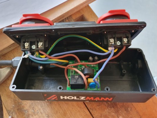

Yep, drie groepen: licht, 'normaal' en een groep waarbij de afzuiginstallatie aanslaat als er een machine ingeschakeld wordt. De schakelaar daarvan heb ik in een van de dozen ingebouwd, werkt heel fijn.
Klinkt goed Jack! Ik ben benieuwd, heb je de schakeling zo gebouwd dat je ook alleen de afzuiger aan kunt zetten?
