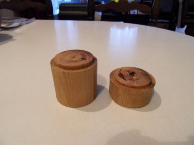

Twee mooie pennetjes, dacht ik toch.:)

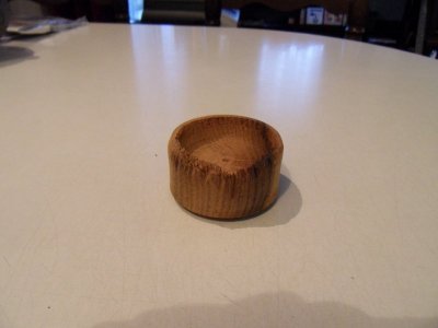

Het dekseltje, helemaal naar de filistijnen.

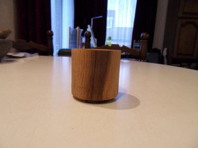

Het doosje, de buitenkant.

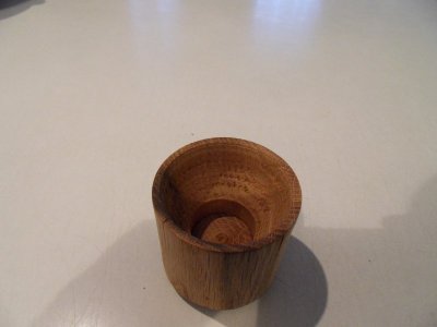

De binnenkant
