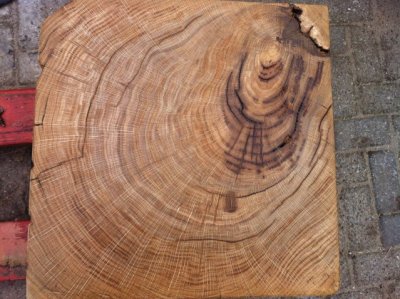

Monocoat van Rubio versterkt de houttekening in mijn werkstukken het mooistIMG_1404.jpg[IMG_1404.jpgATTACH=CONFIG]9858[/ATTACH]

Sorry dubbele foto.. Ben nog n newbie met posten, ben voornamelijk een lezer.
Op de foto een eikenblok welke ik als salontafel gebruik afgewerkt met monocoat na vlak schaven en schuren met korrel 240
