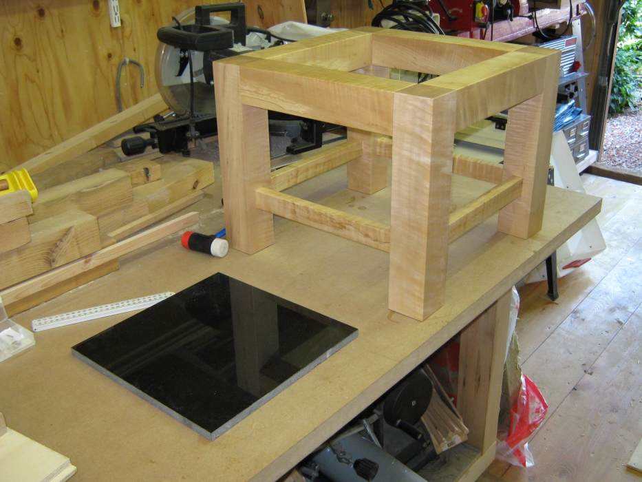

Nu de werkplaats wat op orde geraakt werd het tijd om wat achterstallig werk af te ronden. Ik had enige jaren geleden het voorwerk voor een paar esdoorn tafeltjes gedaan. Een had ik al gemonteerd zonder blad en de andere lag er nog in onderdelen. Afgelopen week heb ik beide tafeltjes gemonteerd en gelijmd, de bladen er in gekit en wielen erin geboord. Op de foto's zie je het huiskonijn Rusty het resultaat kritisch inspecteren en de montage in oplopende volgorde. In het volgende bericht plaats ik meer foto's.

Op de volgende foto's de dragers voor het granietblad, het voorbereidende werk voor het kitten, de 2 tafeltjes gekit en wel en de montage van de wieltjes.

Nog een detailfoto van het prachtige golvende esdoornhout (gekocht bij Jaap van Leersum van Inlands Hout) met hier en daar een vleugje slaap. Zoals je ziet heeft Rusty het resultaat goedgekeurd en gelijk maar in gebruik genomen, is wel zo lekker een dak boven je hoofd: geeft het betere "hol-gevoel" ;)

Heel fraai Fons, zal je goed doen om weer met het leuke werk aan de slag te kunnen. Prachtig hout ook!! Hoe heb je het afgewerkt, en hoe maak je de pen gat verbindingen? Ziet er echt strak en smaakvol uit en ook een gave foto met die cyclaamkleurige bloem er op :) .

Ja, ik ben blij dat ik weer wat meubelwerk maak en het timmeren even op een zachter pitje kan zetten (overigens moet ik nog wel wat restwerkzaamheden aan de werkplaats afmaken). De pen en gat verbindingen heb ik op de Robland gemaakt. De gaten met de langatboor-unit. De pennen zijn gezaagd met een hulpstuk op de cirkelzaag van de combimachine.
Het hout is afgewerkt met (klassieke) Glitsa eiglans, 2 lagen, voordat de tafeltjes gelijmd werden.

ik wil een vergelijkbare tafel gaan maken met een glasplaat ipv een granietblad. iemand nog tips/opmerkingen??

Hallo Rick,
Hoe wil je de glasplaat aanbrengen? Ik heb de granieten plaat op latjes aangebracht en in de kit gelegd. De latjes heb ik op de bovenste balkjes geschroefd. Als je dat met glas wilt doen kun je waarschijnlijk beter een sponning frezen. Je moet dan natuurlijk gehard glas of gelaagd glas met een folie ertussen gebruiken. Dat moet je tijdig bestellen bij de glashandel. Waar ik vooraf niet goed over heb nagedacht is een eventuele plank ter hoogte van de onderste latten tussen de poten. Die is er bij mij niet meer in een geheel tussen te plaatsen. :( Dat moet dan gelijk met de montage gebeuren.
