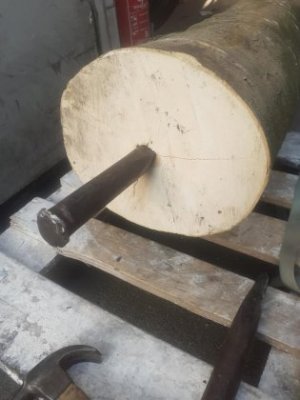

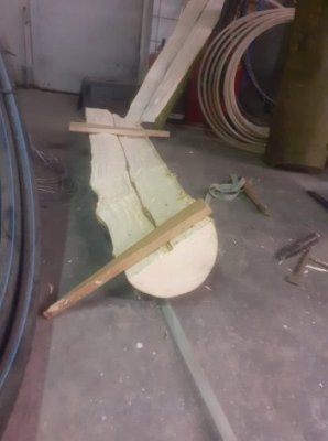

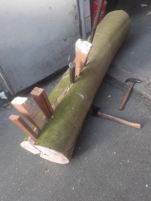

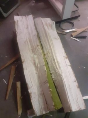

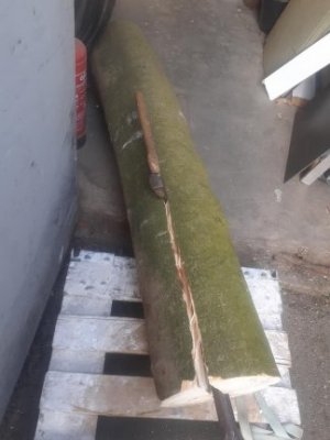

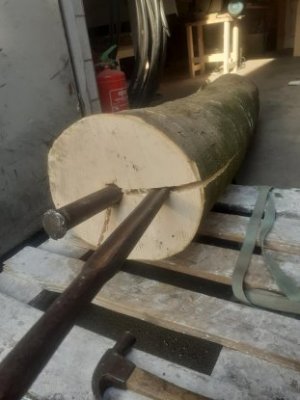

Gisteren voor het eerst een stam gespleten. Een zware hamer is wel makkelijker. Eenmaal op weg ging het vlot met veel wiggen van eiken.CE6CFC9B-9676-4F47-8353-91594AD6732F.jpgFB5FE7BD-A154-497A-A3A4-446B3329A9DB.jpg33C0DA99-5959-40E9-9051-C1BE5386B5BB.jpgCADC9B16-015A-4722-A917-25209BA27EF3.jpg896ECBC4-4A61-464D-88AB-D605B3F56DE0.jpg

Voornamelijk was ik nieuws gierig hoe het in zijn werk gaat, en wat de uitkomst is.
Ik was verbaasd over de hoeveelheid torsie welke in de stam zit. Normaal gesproken zaag je daar dwars doorheen.
De plankjes welke ik eruit ga halen zal ik paralel aan de nerf schaven. Kan dan mss goed hout zijn voor muziekinstrumenten
Dit was de onderstam, daar ben ik lang mee bezig geweest.
Het bovenste gedeelte had ik binnen 10 minuten geklaard.D4AD0C8E-AE92-4C9E-BC30-59AF912611DF.jpg
