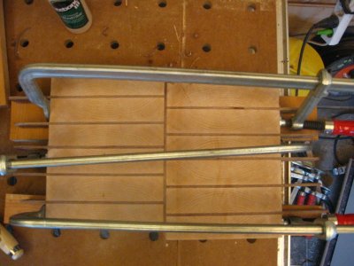

Houtmannen; op het moment staat er weer een mooie snijplank in de lijmklemmen te drogen.
De keuze is deze keer gevallen op een combi van esdoorn en noten.

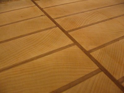

Na de tweede verlijming even aan het schuren gegaan omdat er nog wat lijmresten aanwezig waren, en nu viel mij 1 ding op:
Wat is het schuren van kops esdoorn lastig!!!!!!!
Wat ik nu gebruik: festool rotex 125 met korrel 80 papier.
Het hout wordt spiegelglad, das dan wel weer mooi, maar de machine neemt relatief weinig af.
Hanteer ik een verkeerde werkwijze??
Moet ik een ander soort schuurpad gaan gebruiken??
Is een gang door een vlak/vandiktebank een optie??
Dit zijn zo wat gedachtes, ik hoop dat jullie mij op weg willen helpen.
Bij deze nog even een foto:

Hoi Wupsie,
Misschien zie ik het verkeerd, maar als het hout spiegelglad wordt is het toch goed..... je hoeft toch niet meteen veel af te nemen?
volgens mij zou een korrel 80 op een rotex voldoende moeten zijn voor het voorschuren van alles.....

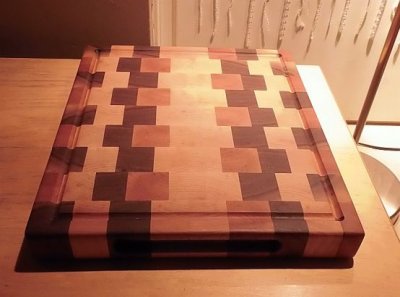

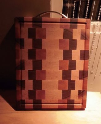

ik heb eind vorig jaar ook zo'n 'end grain cutting board' gemaakt (voor ons moeder ;)) van amerikaans noten, hard maple en kersen. Hij was na het verlijmen niet geheel vlak dus wilde ik hem vlakken bij Stadswerkplaats Groningen (zelf helaas geen vlak van diktebank). Kreeg daar te horen dat vlak/van dikte bank niet blij wordt van dit soort kops hout. Ze wilde hem dan ook liever niet door de machine. Dus uiteindelijk een freesslee gemaakt en hem met de frees gevlakt. Het schuren uiteindelijk gewoon met excenter schuurmachine gedaan met 40, 60, 80 tot aan 200 korrel. Dat ging op zich ok.
Als je geluk hebt heb je zelf / een kennis / vriend met zo'n mooie tafelschuurmachine.

Persoonlijk zou ik dit zeker niet door de vandiktebank gooien. Schuren is de beste optie !!
Esdoorn ...tenminste amerikaans hard maple is een harde houtsoort!! Er zijn zachtere varianten maar jij lijkt daar een fijn stukje hard maple te hebben.... Voor een snijplank is dit perfect hout trouwens

@Arjan-Kees: Dat is een hele mooie plank geworden!!
Mischien is het vlakken met de bovenfrees in een slede inderdaad nog een optie, mag ik vragen wat voor frees je daarvoor gebruikt hebt?
