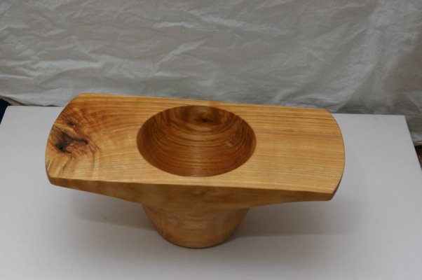

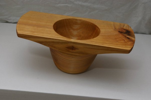

Dag,
Ik probeer ook maar eens iets te laten zien ;)
Een schaaltje uit esdoorn. Behandeld met lijnolie.
Commentaar welkom.
Groeten,
Wilbert.

Dat is een mooi strak schaaltje inderdaad, ziet er goed uit (y). Als ik een suggestie mag doen voor de afwerking: geen lijnzaadolie meer gebruiken > naar mijn ervaring kleurt die het hout (erg) geel op. Het is dat je vermeld dat je esdoorn hebt gebruikt, welke een erg lichte kleur houtsoort is. Dat is niet meer uit je foto’s te zien. Met bijv. Danish oil blijft je hout wat dichter bij de natuurlijke kleur. Ik ben ook begonnen met de lijnzaadolie, want gemakkelijk verkrijgbaar. Maar het loont echt om ook eens naar andere afwerkmiddelen te kijken.
