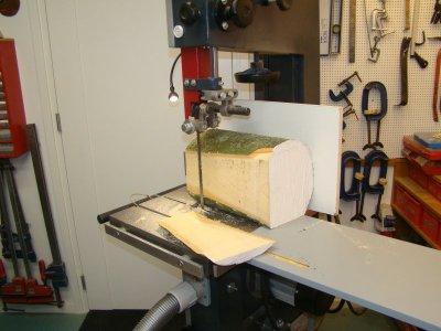

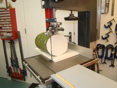

Om te herzagen heb ik zo'n brok op een oud stuk spaanplaat geschroefd. Dan één plak eraf zagen:

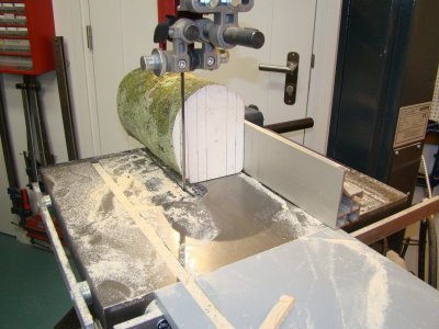

Daarna 90 graden draaien, en nog een rechte kant eraan:
Dan kan het spaanplaat eraf, en kun je met de langsgeleider plakken gaan zagen. De Hammer had er geen moeite mee, er zat een fastcut lint van 12 mm op:

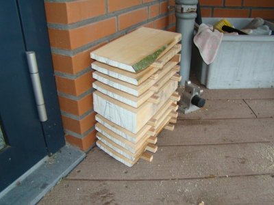

Het stapelte groeide snel, opgelat met strookjes rest-multiplex van 15mm:

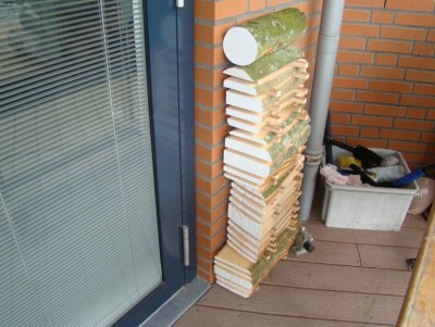

Het resultaat van een middagje voor houtzagerij spelen:
Het was leuk om te doen, een heel andere geur dan bij het verwerken van droog hout. Nu een vraag aan de kenners: was dit inderdaad esdoorn?

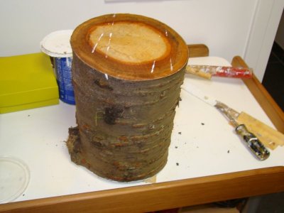

Later in de week ging er nog een boom om, wéér te laat gezien, kon er nog twee brokken van meenemen, maar weet niet welk hout dit is, wie wel?

Hallo Fons en Kreidler,
Zijn Kriek en Prunus familie van elkaar? Lopend door een houthandel kan ik aardig wat houtsoorten benoemen, maar in de vrije natuur herken ik alleen beuk, eik, berk, populier en kastanje...

Kriek= Prunus maar een Prunus is nog geen kriek.
Maar de laatste foto is een Prunus.
