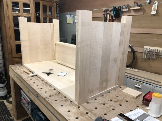

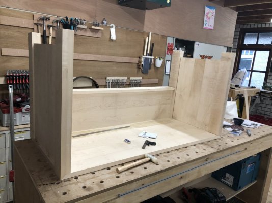

Ik ben een buro aan het maken van esdoorn hout, twijfel waar ik hem het beste mee kan behandelen. Ik wil hem gewoon blank laten, wat is jullie idee. Zie foto’s voor werk in uitvoering. Bedankt voor jullie hulp, Jan

Als je een onbehandelde look wilt, dan gebruik ik altijd skylt ultra mat. Een zeer stevige, krasvaste 2 componenten lak.
Er zijn meerdere merken, maar daar heb ik persoonlijk geen ervaring mee.
Het word wel een leuk buro zo te zien. Een bouwverslagje word op prijs gesteld ;)

Super, bedankt dan gaan we daar maar eens naar op zoek. Ik post wel een foto als alles klaar is. Jan
