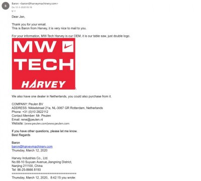

Nu zag ik op Axminster deze zaag voorbij komen:
https://www.axminster.co.uk/axminster-trade-at254ts-table-saw-workstation-104501
Dit is precies hetzelfde als een Harvey... net als die MW-Tech eigenlijk..
Ik heb Harvey in Amerika een mail gestuurd. Kijken wat die zeggen over de MW-Tech.
